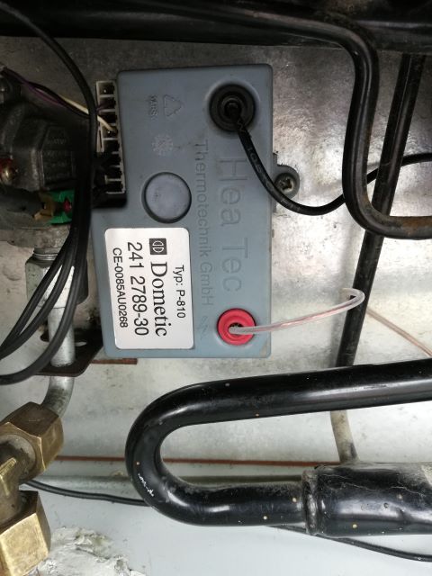

maus75 писал(а):Пишу подробно как угробил, пришел в караван окошко собрать да шторку повесить, холодильник включил, заработал нормально, потом я там одной хренью электрической начал баловатся и замкнуло, вот после этого он и здох, пьезоподжиг автоматический, просто ручку поворачиваешь в положение газ и все. Все от 12в работает, завтра извлеку на свет божий его, есть пару мыслей. Где-то в плате должны быть преды, надо пошукать.

Сообщение maus75 » 15 янв 2022, 23:47
Добрый вечер, в пути был, поэтому задержался с ответом. Заменил плату в сборе, эффекта должного не получил, холодильник заработал только после замены блока поджига. Фото блока прилагаю, на нем есть номер

Алексей, спасибо за ответ, у меня такой же холодильник,та же поломка. Только я поменял этот блок, искру не даёт. Снимал плату,тоже ни чего сгоревшего не увидел.... От 220 и 12 в работает....

Блок закаывал из Москвы, за 20.000 р
Re: Ремонт холодильника
Сообщение maus75 » 16 янв 2022, 11:28
Был немного дешевле 10000р а город то какой, может сначала взять у кого на пробу.

Сообщение VIKING » 17 янв 2022, 11:59
Посмотрите ещё разъём на несколько контактов в блоке поджига. Была похожая проблема, холодильник не работал от газа. Заменил контакты в разъёме и всё заработало (обломились несколько пружинных пластин в контактах этого разъёма).
