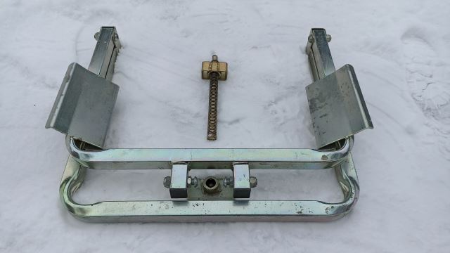

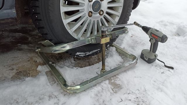

А твоему товарищу, Лёша, могу предложить очень удобную штуку для выравнивания. Никогда такой не видел, как попалась - сразу себе приобрёл. Немецкая, очень качественно сделана.
В теории - два согнутых буквой "П" профиля, скреплённых за ножки и домкратным винтом в верхней части.
Просто подсовываешь под колесо и шуруповёртом крутишь винт, поднимая караван за колесо. Проверено на полутора-тонном прицепе.
Фотку сейчас чего то не найду... Завтра сфоткаю и сюда выложу.

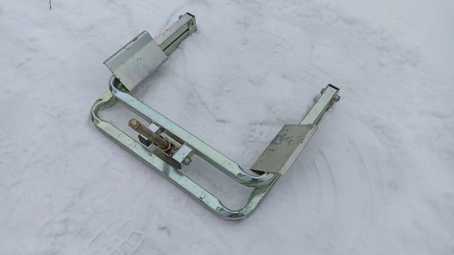

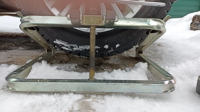

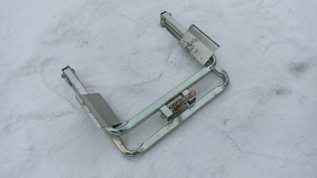

Вот такой выравниватель для каравана.
