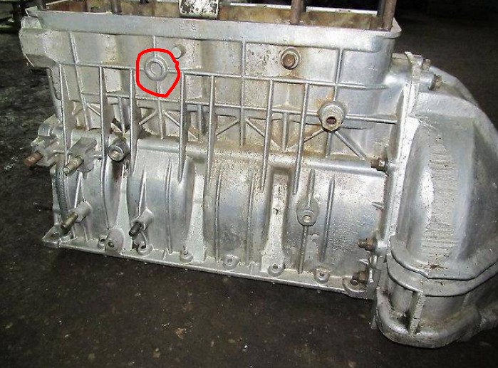

Всем привет!! На 402 двигателе стоят заглушки, чтобы двигатель не разморозился. Двигатель сделан , когда еще в помине не было антифризов или тосолов. Т.е. для воды. Патрубок замени , воду залей и проверяй. Минуту поработает. Проверь щуп. Нет эмульсии? Думаю ей взяться неоткуда . Где заглушки стоят по ссылке посмотри. Но если вода не уходит, значит они на месте. просто патрубок был плохой и от неприятностей спас. https://www.drive2.ru/l/7287373/
вот такая заглушка?
Нашел всего одну заглушку
