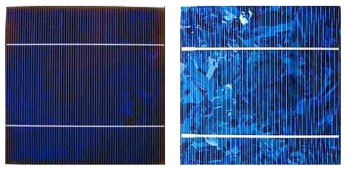

1. Солнечные панели делятся по типу элементов: монокристаллические и поликристаллические и аморфные.
Монокристаллические и поликристаллические у караванеров используются. Рассмотрим их различия:
Внешне они различаются по цвету (монокристалл-черные , поликристалл-синие ).
По структуре (см. фото ниже)
По эффективности (у монокристаллической панели больше КПД, поэтому, при той же мощности, она имеет меньшую площадь (примерно на 1/3)
По цене (цены за 1 Вт на монокристалл и поликристалл - панели почти сравнялись (разница составляет 7-10% в пользу поликристаллических (они дешевле)).
По работе в тени ( в условиях частичного затенения поликристаллическая панель дает лучшие показатели. При перпендикулярном падении солнечных лучей, напротив, выигрывают монокристаллические Поэтому, при применении монокристаллических панелей вопрос корректировки положения панелей относительно солнца имеет более важное значение).

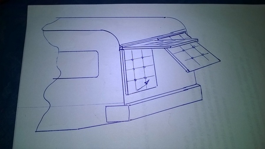

3.Солнечные панели делятся по виду основы на алюминиевой раме со стеклом сверху и на пластиковой основе под прозрачной пленкой
Плюсы алюминиевой рамы и стекла очевидны - прочность, надежность; в недостатках - вес (грузить крышу каравана на наших "дорогах" - роскошь малопозволительная).
Плюсы панелей на пластиковой основе - они немного гнутся, легкие (100 Вт панель весит около 2 кг), но в полтора-два раза дороже и защитная прозрачная пленка царапается очень легко
. В общем, платим в любом случае мы
либо за облегчение панелей, либо за ремонт каравана.

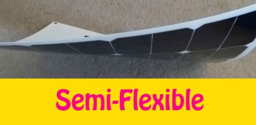

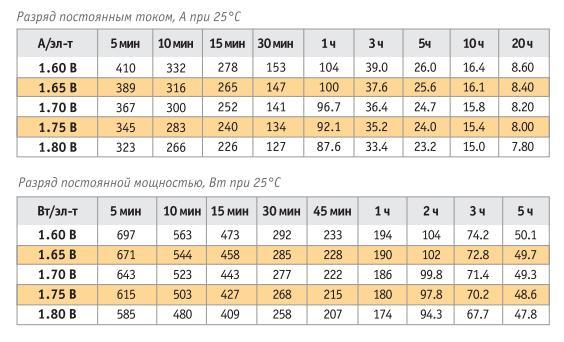

Как рассчитать мощность аккумулятора
Курс физики за среднюю школу, но лучше повторю:
Для примера возьмем аккумулятор емкостью 100 А*ч и напряжением 12в. Отбросим тот факт, что разряжать аккумулятор до конца нельзя (разряд ниже 20 % вообще убивает любой свинцовый аккумулятор на раз-два). Сколько энергии запасено в этом аккумуляторе? Очень просто - 1200 Вт*ч (или 1.2 Квт*ч). Потому что запасенная энергия равна напряжению, умноженному на емкость.
Усложним задачу - пусть у нас 2 аккумулятора (по 100 А*ч). Соединить мы их можем последовательно, либо параллельно. Очевидно, что суммарная запасенная энергия в аккумуляторах от этого не изменится (если это для вас не очевидно, то лучше к аккумуляторам не подходить
Последовательное соединение: напряжение системы аккумуляторов будет равно 24 В (12В+12В), емкость останется той же - 100 А*ч. Суммарная запасенная энергия составит 24В*100А*ч= 2400 Вт*ч (что, естественно равно 1200Вт*ч+1200Вт*ч).
Параллельное соединение: напряжение будет равно 12 В. Емкости аккумуляторов сложатся, т.е. емкость системы будет 200 А*ч. Суммарная запасенная энергия составит 12В*200А*ч=2400 Вт*ч.

К вопросу о выборе мощности аккумулятора:
Многие, почему-то, когда считают потреблямую мощность берут емкость аккумулятора, делят на ток потребления и получают, типа, на сколько часов хватит. Это не так. Напряжение при нагрузке проседает, и ток растет (если требуется сохранить мощность). Поэтому таблицы разряда аккумуляторов постоянным током и постоянной мощностью выглядят ... ну очень по-разному:
Пример разряда постоянной мощностью (вычисляем время работы кондиционера Truma Saphir Vario с потреблением 35 А (12 В):
Считаем: 35 А * 12 = 420 Вт
420 Вт делим пополам (в примере у человека установлено 2 аккумулятора параллельно по 150 А*ч, следовательно, ток (и мощность) делится пополам) = 210 Вт с одного аккумулятора.
И видим (из таблиц выше), что на 50 минут хватит (при работе от аккумулятора до разряда 1,75 В/элемент (в аккумуляторе 6 элементов, поэтому аккумулятор разрядится до 1.75*6=10.5В).
Если бы мы посмотрели только на ток потребления, то увидели бы что "вроде бы" должно хватить на 3 часа работы кондиционера (от одного аккумулятора), т.е на 6 часов от двух. На практике же вы 50 минут и увидите.
Гелевый аккумулятор выдержит около 300 таких циклов (это в теории), на практике не перешагнет и 150 циклов.

dizelcdi писал(а):вся надежда на тебя! у меня тоже проблема с креплением солнечной батареи.
Вить там сложного ничего нет. Найти не могу, но вот примерно накидал рисунок. Думаю принцип понятен?
При чём если сзади есть окно, то при поднятых панелях оно открывается.
А по поводу крепления или фиксации... Тут уж у кого на что ума хватит.

Спасибо! Буду пробовать. это по-моему 100% защита от сноса встречной фурой

У меня на крыше стоит на 100 А... Ничего не сносит. Даже без спойлера.
