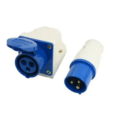

у Вас по всей видимости вот такая розетка. Подобрать можно в любом магазине, которые торгуют проводами и розетками, короче электрооборудованием! Длину кабеля я рекомендую не более 2- метров, сечение 2,5 кв, медь, гибкий. На другом конце обыкновенная вилка. далее все используют удлинители. Обычно от, 1,5 до 2,5 квадратов сечение. Длина - 15-20 метров.
