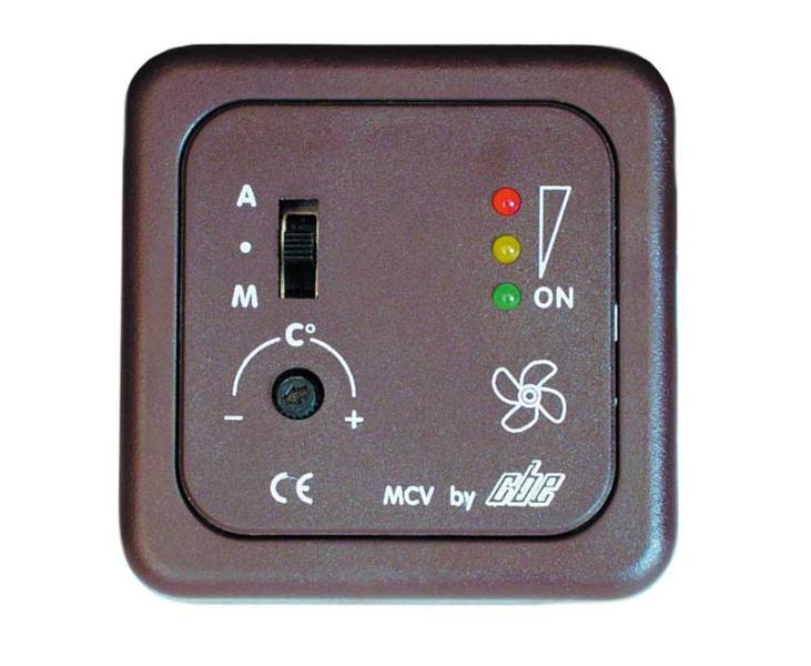

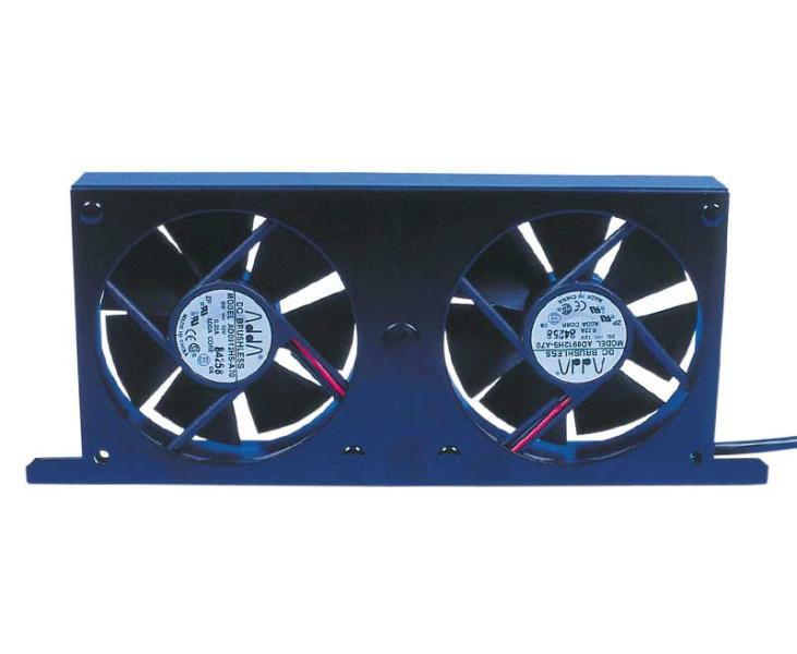

новик писал(а):Вот и я теперь добрался до холодильника, точнее до проблемы с холодосом.
Денис салют,
есть уже готовое решение, ничего колхозить не надо.
Работает в автоматическом или ручном режиме.
Каталожная цена 44,2Евро.
См. здесь:
