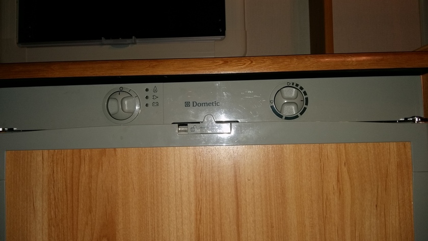

У тебя есть эти кнопки? В сервисное меню войти можешь?
The Service Mode is activated by keeping pressed down the temperature button
and switching on the main button.
Нажать кнопку температуры (регулятор что-ли?) и удерживать + включить основное питание

Кнопок нет. Вот моя панель.
- macsafe
- Сообщения: 1225
- Откуда: Москоу
- Имя: Кузьма
Re: Ремонт холодильника
Правая ручка не утапливается?
- maus75
- Сообщения: 1649
- Откуда: Воронеж
Нет. Никакая не утапливается.
