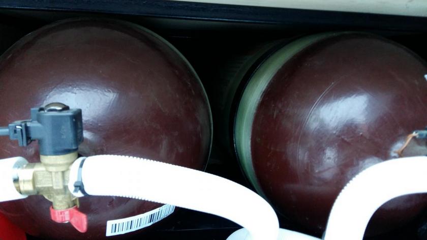

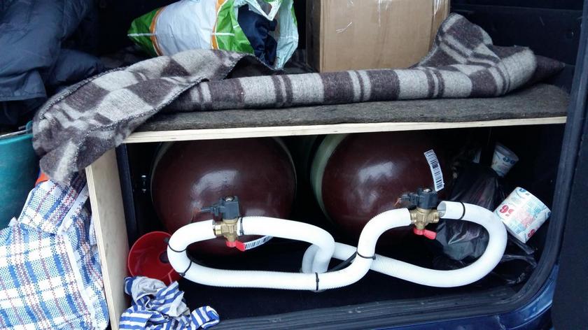

Re: ВНИМАНИЕ! ВЗОРВАЛСЯ ГАЗОВЫЙ БАЛЛОН!!!
Сообщение maus75 » 18 май 2016, 14:58
Вот баллоны патриота, заводская установка.
