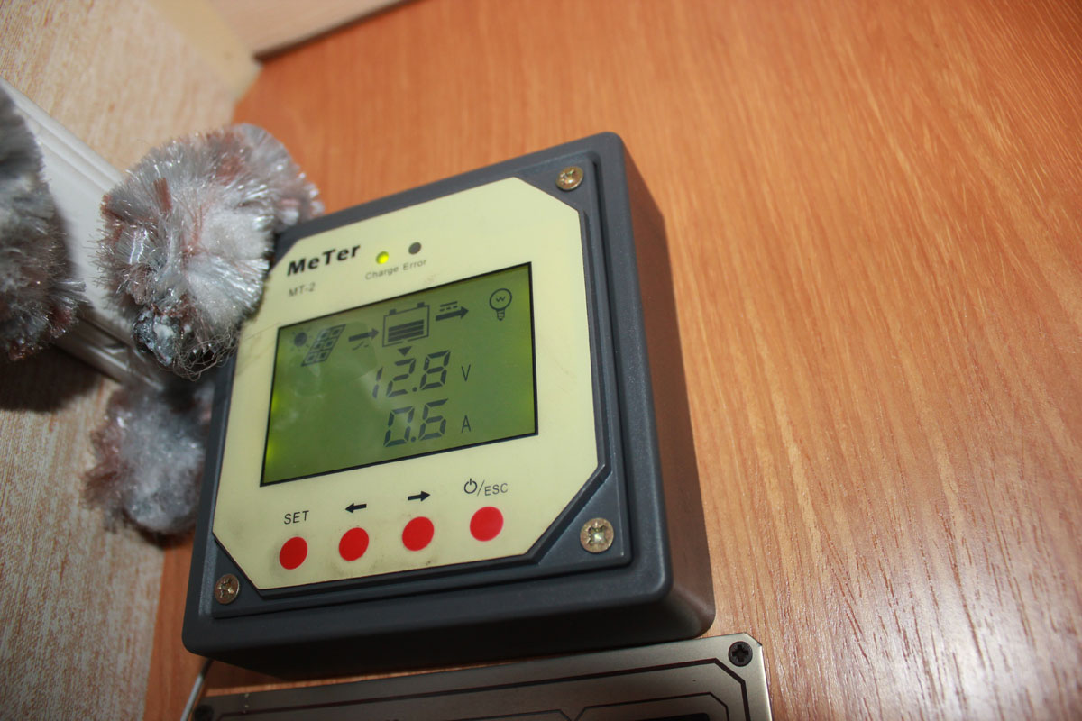

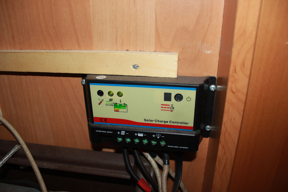

Ну конечно же 100 вт, не туда пальцем тыцнул...
В выходной крышу буду чистить - фоткну и панель и контроллер. А по поводу хватает или нет - то по большому счету - ДА, летом на Валдае 4 дня стоял автономно. Но в планах - вторая панель на 100 вт и однозначно гелевый АКБ.

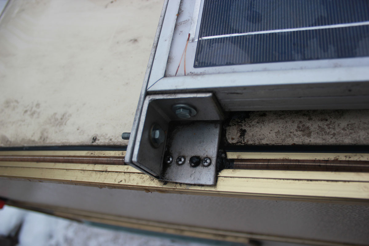

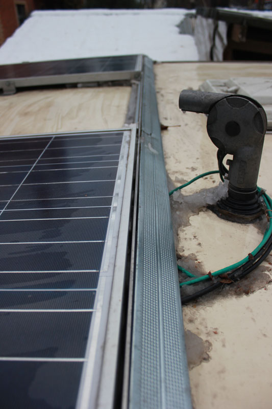

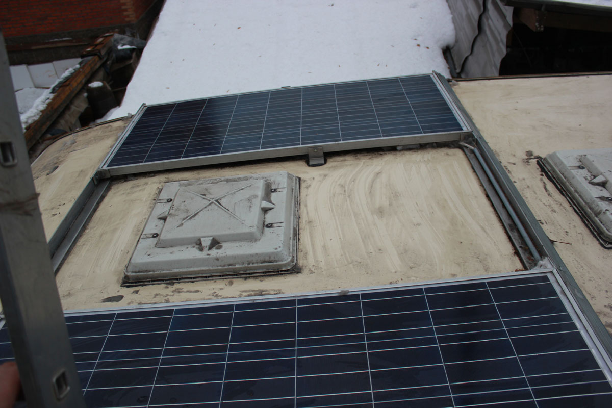

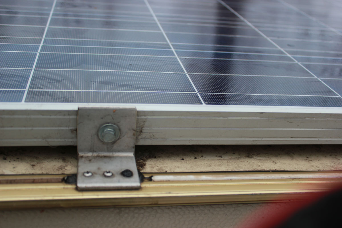

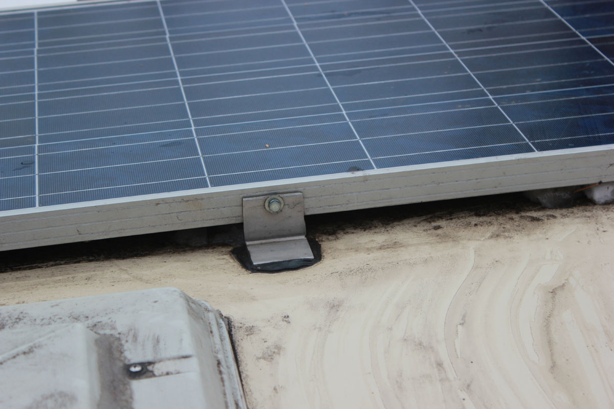

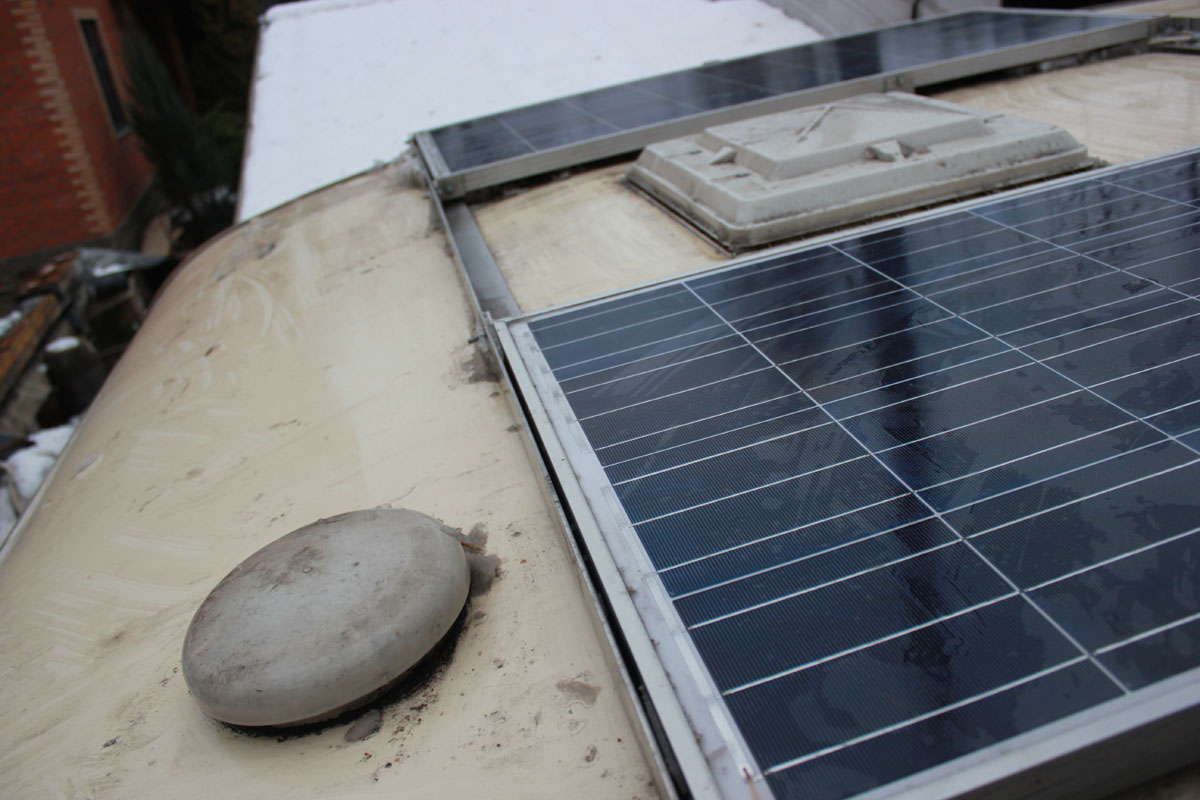

Мой монтаж солнечных панелей:
две панели по 120 ватт, от старой теплицы взял уголки дюралюминиевые вроде 50Х50, просверлил отверстия под нержавеющие саморезы 4 мм. подложил под уголки герметик караванерский и прикрутил к стенам, крыша на Таббертах двойная с водушной прослойкой вся играет, поэтому дырки не хотел делать. На фото всё видно. Середину панелей закрепил уголком, с одной стороны так же в стену, с другой стороны, около люка нашел закладную под крышей, на неё просто приклеил на герметик уголок. Все держится и не слетает. Провод от панелей провел по трубе от спутниковой тарелке, её не использую - немецкая.
Последний раз редактировалось Юраш 15 дек 2014, 15:01, всего редактировалось 1 раз.
Re: Монтаж солнечных панелей (обобщение)
Хорошо, добротно сделано. Посередине просто на герметик, чтобы не прогибался уголок, я правильно понял, Юра?
- Юраш
- Сообщения: 385
- Имя: Юрий
Robinzon писал(а):Хорошо, добротно сделано. Посередине просто на герметик, чтобы не прогибался уголок, я правильно понял, Юра?
Да, только уголок на панели солнечной. Панель крепиться в шести точках- по улгам и посередине.
