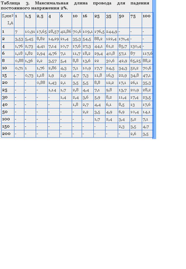

Чтобы уложиться в 2% падение напряжения провод должен быть минимум 10квадратов. Завтра таблицу воткну.

Втыкается криво. Посмотреть можно, напр. тут внизу http://www.solarhome.ru/ru/basics/batte ... cables.htm
Re: FAQ.. Солнечная энергетика для караванеров (резюме)
Сообщение dizelcdi » 29 сен 2015, 15:53
судя по таблице - для 10-амперного контроллера нужны провода сечением 2.5 и длиной до 1,8м, и даже при этих параметрах напряжение просядет на 2%, а с увеличением длины провода напряжение будет падать еще сильнее!!!

dizelcdi писал(а):судя по таблице - для 10-амперного контроллера нужны провода сечением 2.5 и длиной до 1,8м, и даже при этих параметрах напряжение просядет на 2%, а с увеличением длины провода напряжение будет падать еще сильнее!!!
надо у себя в прицепе померять!!! :-? :-? :-?
ага :lol: Замечу, что 2% это целых 0,25В. А потом люди рассказывают, что АКБ недозаряжается ;) По-хорошему и 0,25 В терять тоже не стоит просто так из-за лени взять проводок потолще...
Robinzon писал(а):нефигасебе!!!!! :shock: Ты что запитывать собрался?!
Имхо от солнечной батареи и до самого контроллера хватит 1,5 квадрата за глаза!!
