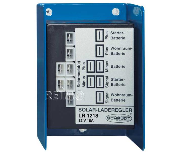

Андрей, говорят надо LR1218, где его взять?
Re: FAQ.. Солнечная энергетика для караванеров (резюме)
Сообщение AZ7 » 14 окт 2015, 16:57
Проблем нет.
Заказывай- и будет тебе LR -80,7Евро.
Кабель для подключения включен в комплект поставки.
