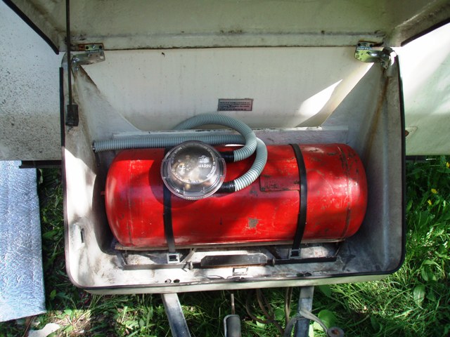

Валерий писал(а):добрый день поделюсь своим опытом.сначала поставил заправочный разъём медную трубку соединил через переходник с газовым баллоном и заправлялся на любой заправке,а теперь поставил автобалон всё как с завода.
Spojler писал(а): А вот когда такое соединение, бытовой газовый баллон и заправочный разъём через медную трубку, то как заправщик заправляет? До отсечки?
Или как ещё?
И какие могут быть опасения?
Может тоже так сделать и забить на всякие запреты? Просто перед заправкой за километр подключил медную трубку к пустому баллону и пожалуйте на заправку. :good:

[quote="Валерий"]добрый день поделюсь своим опытом.сначала поставил заправочный разъём медную трубку соединил через переходник с газовым баллоном и заправлялся на любой заправке,а теперь поставил автобалон всё как с завода.
Найдите два отличия, как на заводе и как положено по норме:
