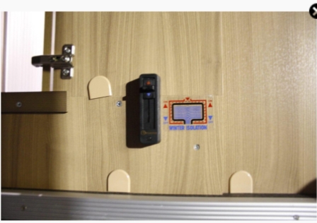

на сайте яхты на колесах ( для интересу ) смотрел новые " штучки" в новых домиках.
и наткнулся на вот такую штуку на фото.
домик с зимним пакетом.

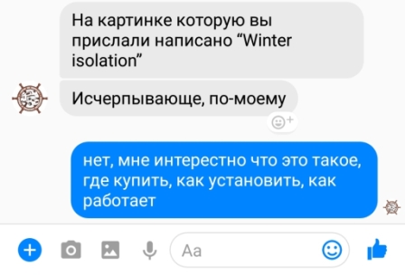

на вопрос на сайте ответ был такой:
так что к знающим.
что такое зимний пакет для автодома( что в себя включает?)
И как работает этот " winter isolation"?
спасибо

Судя по картинке, это управление заслонкой, которая открывает/закрывает воздушный канал. Я в Декстере купил таких 2 штуки. Она представляет собой то что на картинке, тросик и трумовскую пластмассовую трубку на которую одевается гофра, а внутри поворачивающаяся заслонка, которая перекрывает канал.

Один из рукавов дающий тепло от Трумы идет к серому баку и крану слива, который естественно на улице. Кран для слива серой воды находится внутри этой гофры, Эта заслонка открывается и подает тепло от Трумы на кран и трубу слива. Сам бак серой воды также в утепленной капсуле.По факту имеем подогрев серого бака и слив его. Это заводская опция. Я на Дефлесе делал сам по этому образу и подобию
Re: вопрос по зимнему пакету
Это какая то шляпа...У меня в автодоме есть отдельное ответвсление, которое дует в кожух и отдельно в гофру на сливной трубе...

Когда я ездил недавно в Киров, то ночевал в автодоме..Ночью было -30. Газ работал исправно. Трума работала исправно. В салоне было тепло. Воду я не заправлял, но из гофры внутри которой находится сливная труба шло тепло. Пластиковый кожух бака для грязной воды был теплым. Где то читал, что немцы обещают комфортные условия в моем Хюмере до -15.
