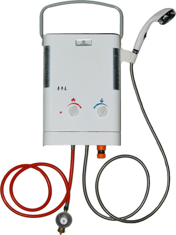

Алекс писал(а):Есть неплохой вариант походного газового нагревателя.
http://caravan-travel.info/viewtopic.php?f=111&t=834&hilit=%D0%B3%D0%B0%D0%B7%D0%BE%D0%B2%D1%8B%D0%B9+%D0%BD%D0%B0%D0%B3%D1%80%D0%B5%D0%B2%D0%B0%D1%82%D0%B5%D0%BB%D1%8C&start=80#p27237
phpBB [media]
Уже месяц как пришел мне такой! Насос идет в комплекте.

Есть колонки с малым расходом газа, воды и им вообще не нужна вытяжка. Я уже выкладывал ссылки на них..

Читаем инструкцию, такие колонки только для использования в проветриваемых помещениях, или на открытом воздухе.
По вашему угарный газ в маленьком замкнутом пространстве избушки куда должен выходить ???? единственный вариант в Ваши легкие. :mrgreen:

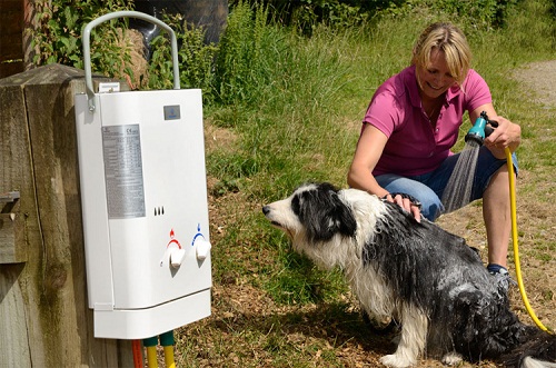

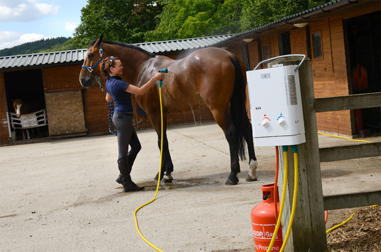

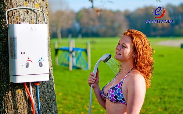

Все встроенные газовые караванерские девайсы имеют выхлоп за пределы избушки.
Бытовые обладают большим выхлопом вредных веществ и рассчитаны на стационарную вытяжку, куда Вы будете выводить продукты горения колонки ??? или Вы думаете само рассосется. :mrgreen:
Вот применение водонагревателей которым не нужна вытяжка.
Покажите как этот водонагреватель установлен в караван. ;)

Это те же яйца, только в профиль. Скажите, лично у Вас есть такой как на приведенных мной и Вами картинках? Вы ими пользовались? Или это теоретические предположения?

Не собираюсь спорить, теорией не занимаюсь, опыт работы с водонагревателями около 40 лет, хотите раньше времени в мир иной - ваш выбор.
Выписка из инструкции: пишу по памяти если будут маленькие неточности, больно тапками не бейте. :D
- Вадонагреватель устанавливается в хорошо проветриваем помещении где не находятся люди.
- Объем помещения должен быть не менее 8 м3
- Высота потолка не менее 2.2. м.
Ваша избушка подходит под эти параметры ????????
Возможна установка обычной колонки с выводом выхлопа, есть такие опыты у караванеров, но надо учитывать большие расходы газа и воды (писал выше)
