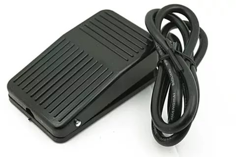

[attachment=0]i-31.jpg[/attachment
Подскажите пожалуйста, у кого есть вот такая педаль ?

у меня когда-то стояла на насос раковины.... потом забил... и поставил кнопку от дверного звонка, прикрутил к стенке шкафа! Намного удобнее, под ногами не болтается! и стоит копейки!
рекомендую!!!

Саша! Моё семейство забывает выключать кнопку. Поэтому и думаю как сделать.
