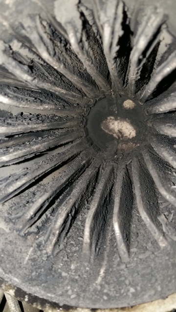

Может пригодится, перед выключением любого фена или пжд дайте поработать на максимальной мощности минуть 15-20, нагар от малой мощности скапливается. Вот фото мокрой вебасты после 3 недель работы.

Леша, не понятно, как её включить на полную мощность?! Например стоит работает по температуре, у меня как правило на 23 градуса. Что выставлять на все 30 градусов...? Если работала бы по мощности, там все понятно..

Ну да, на максимум, на сухом фене это можно сделать. 30 это и есть макс.мощность.

maus75 писал(а):Может пригодится, перед выключением любого фена или пжд дайте поработать на максимальной мощности минуть 15-20, нагар от малой мощности скапливается. Вот фото мокрой вебасты после 3 недель работы.
Стоит Вебаста в Мульте 7 лет. Запускается сама как догревайка, выключается сама, как только выключишь двигатель... Когда ее запускаю в качестве предпускового, все что я могу сделать, это включить с телефона или выключить.. Как ее выводить на полную мощность? Наверное связано засирание камеры сгорания либо с забором воздуха в нее, либо с топливом.

Тезка, это больше к сухим фенам относится, мокрую просто прогонять полный цикл 30 минутный. Думаю хватит. Других вариантов нет.
