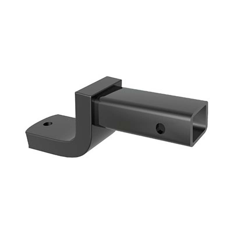

macsafe писал(а):Как раз только о сайлентах на дышло и писал. Опередили. Технически реализовать проще, чем с фаркопом
Для меня проще с фаркопом, у меня стоит квадрат, а ответную часть варил сам. Теперь можно открутить и сварить новую.
Эта часть заводская, куда вставляется сварить больше размера с резиновыми отбойниками.

Нужно сделать и испытание снять на видео, как ты снимал пневму, и посмотреть как этот узел будет себя вести. Только если соединение будет просто через палец, то он будет быстро вырабатываться. Нужно делать палец увеличенного диаметра и соединять через игольчатый подшипник. А можно и через сайлентблок.

Может проще сделать это с шаром? Направляющая шара в стакане, жестко закрепленном к кронштейну фаркопа. Внутри сайленты сверху -снизу. Для регулировки добавить типа гайки. Поджимать сайленты. Сам стакан будет воспринимать продольные нагрузки при трогпнии-торможении. А сайленты вертикальные. Диаметр стакана приличный и износа не будет. Короче мыслю типа поршня в стакане-представить проще, чем описать :D. Жесткость можно регулировать как прджатием, так и сменой количества или жесткости вкладышей
В понедельник могу эскизик набросать, если мысль не ясна.

Набросай, пока не понял.
