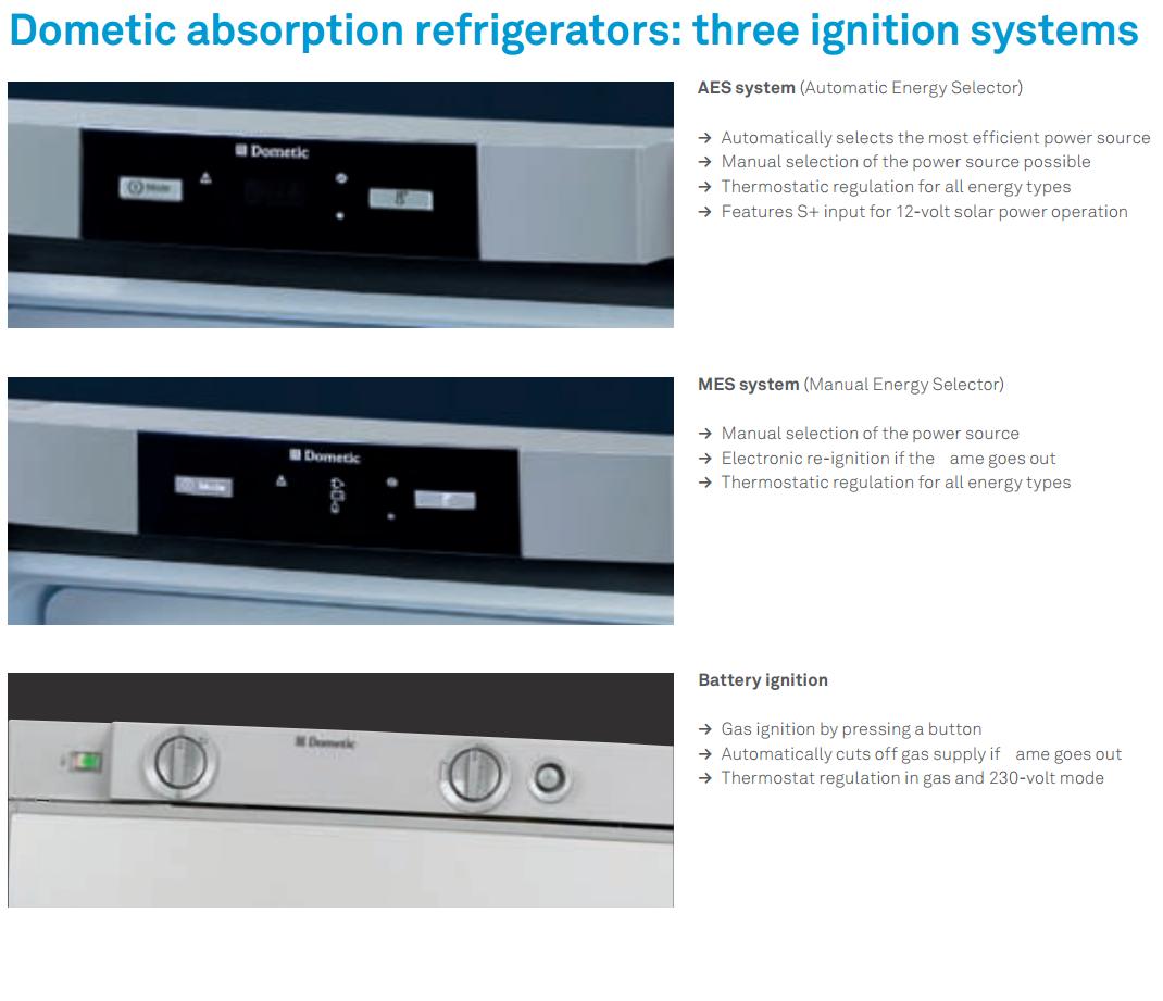

Кузьма салют,
если у холодильника есть модификация AES, то:
меняется блок управления, из которого торчат ручки и кнопки
полдводится сигнал D+
ставится реле развязки
Меняется передняя панель
к блоку управления подводятся необходимые напряжения, как обратная связь и управление.
В блоке управления зашиты приоритеты;
солар (высший)-220-12-газ (низший)
Питается от того, что есть. Если присутствуют 2 и более источника, питается от более высокого приоритета.

Чуток разобрался. Холодильник у меня RML 855(1) - уточню. Надо из него сделать 8555 AES
Зажигание совсем отстойное -т.е базовое. И, судя по картинке, регулировка термостатом от 12В не предполагается. Бред, конечно
Т.е у меня нижняя модель управления, а надо сделать верхнюю, если цена вопроса не космос...

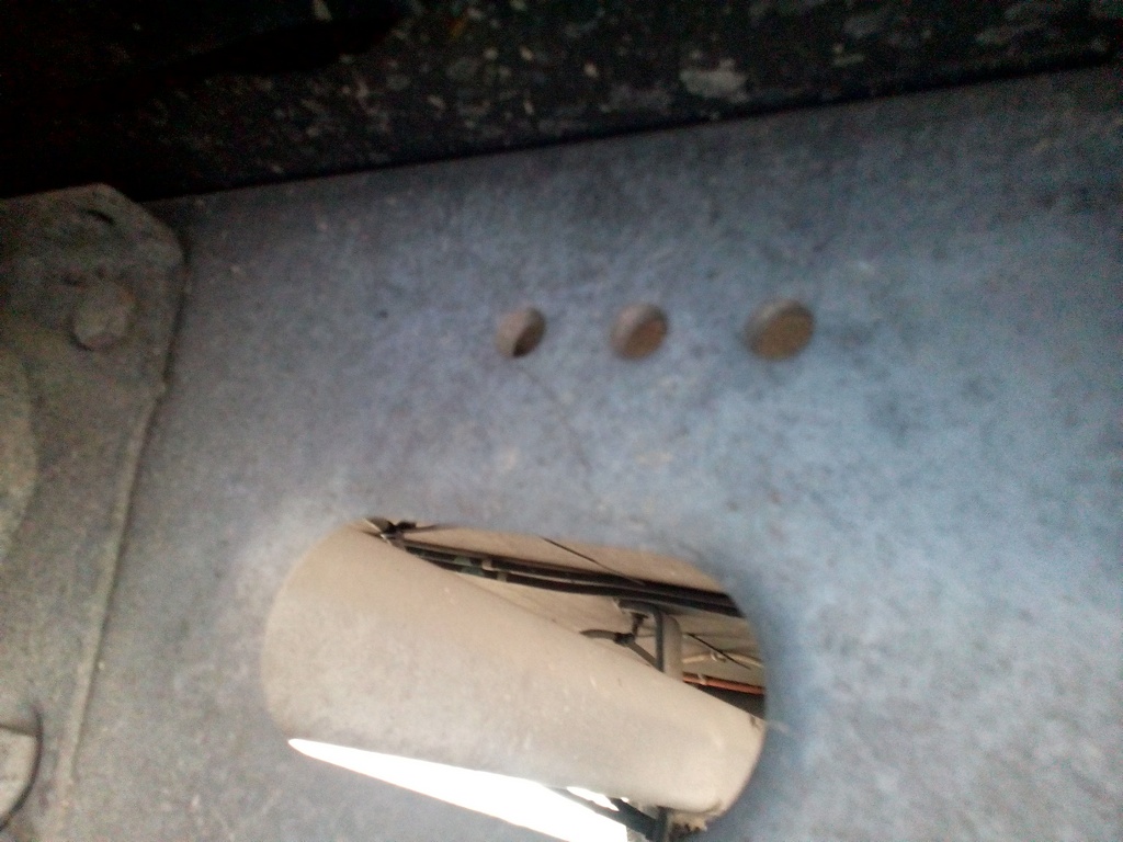

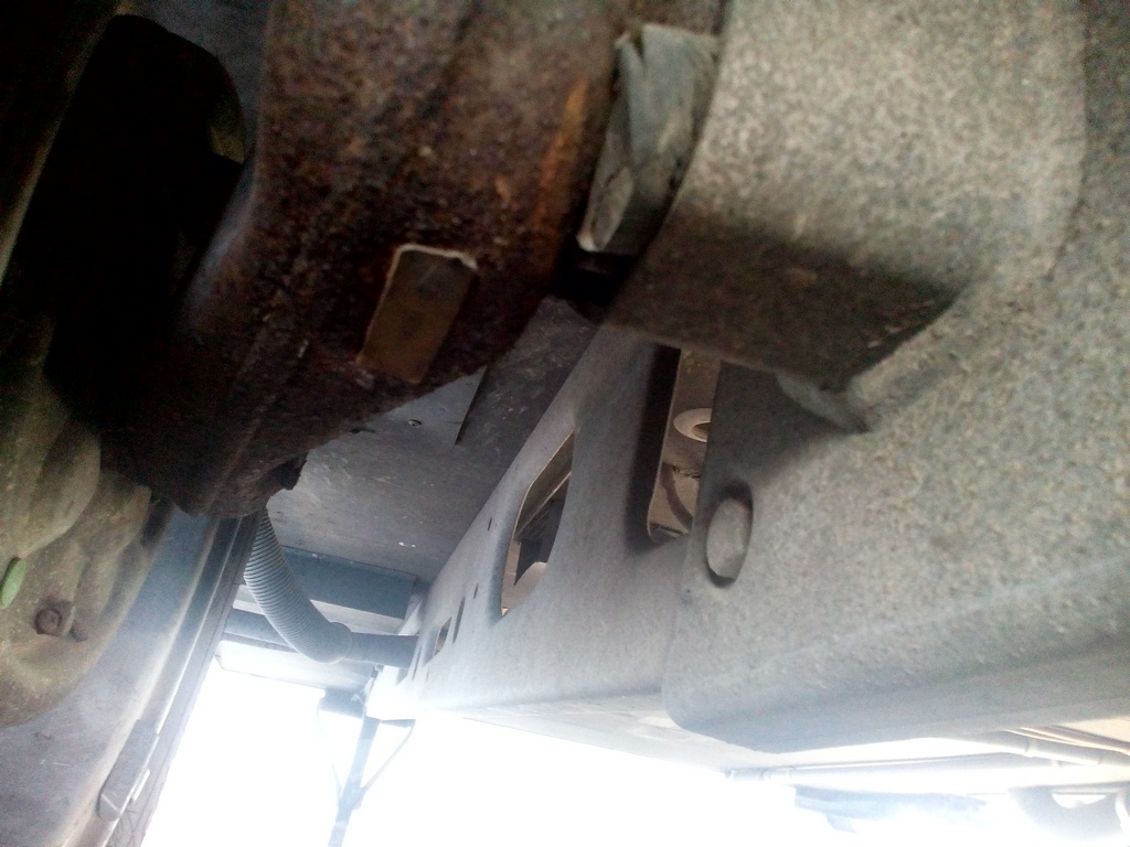

Сгонял сегодня в Москву, набрал всяких ништяков на прицеп. Возник вопрос! Аммо как ставить? В раме три дырки, в какую пихать))) Я понимаю так, чем вертикальнее стоят, тем лучше, верно или нет? Не забываем перед установкой прокачивать аммо. Фото попробую приложить. Заодно зацените состояние резиножгута, помойка или походит.

По внешнему виду о состоянии жгута можно судить только косвенно. Главное функция- на сколько просел прицеп.

Да стоит вроде ровно, я залез туда чтобы сфотать места крепления аммортизаторов.
