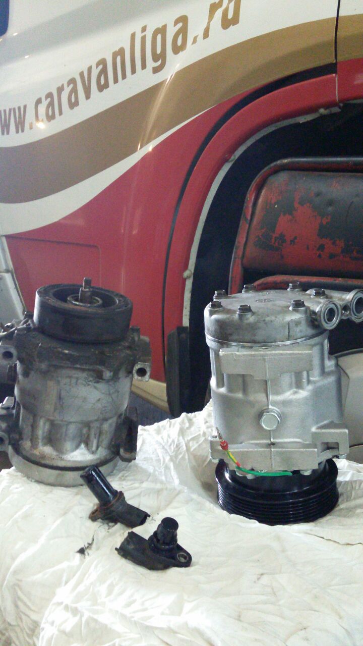

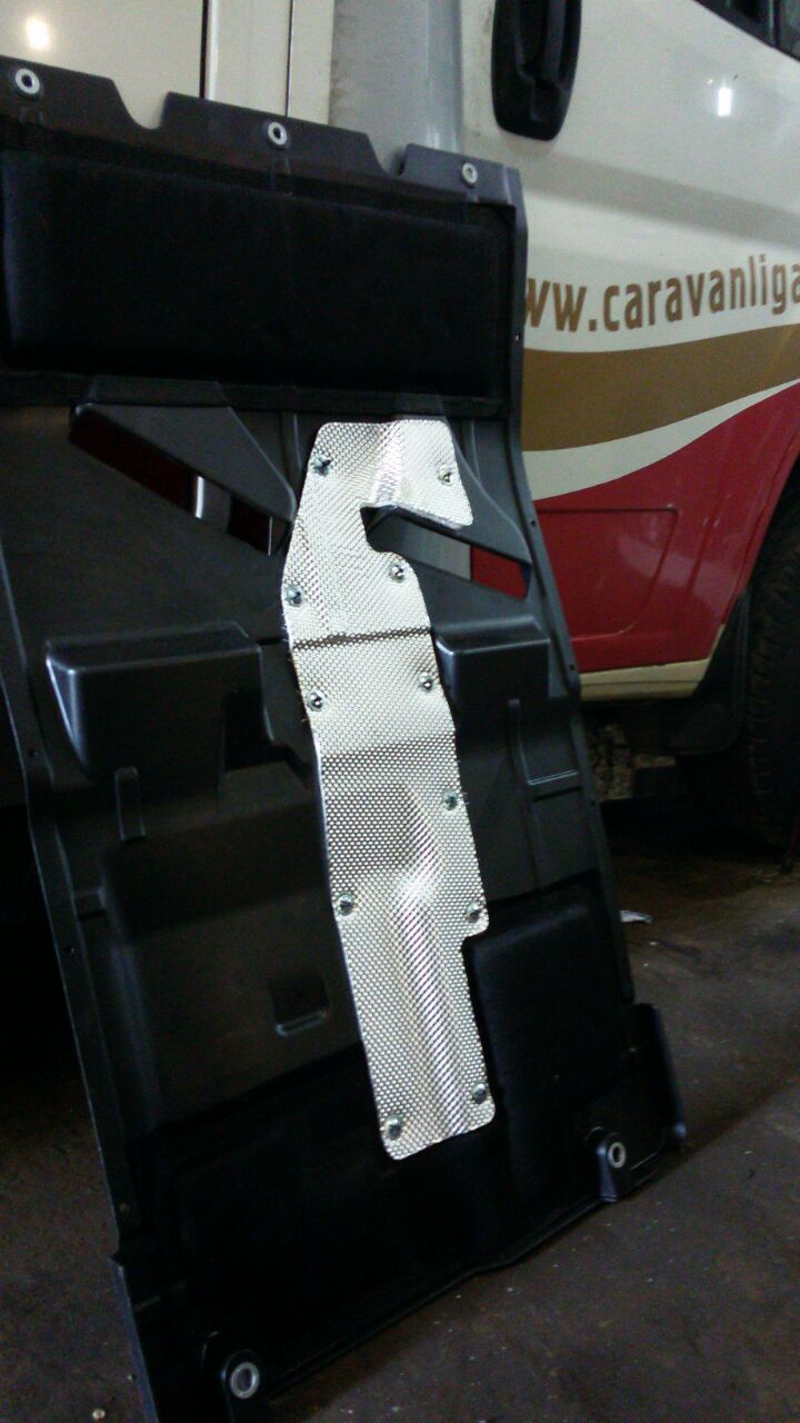

Сегодня Андрей (Странник) забрал машину из ремонта. Удалось подобрать и заменить компрессор кондиционера. Так же заменили датчики коленвала. Установили полную пластиковую защиту днища.

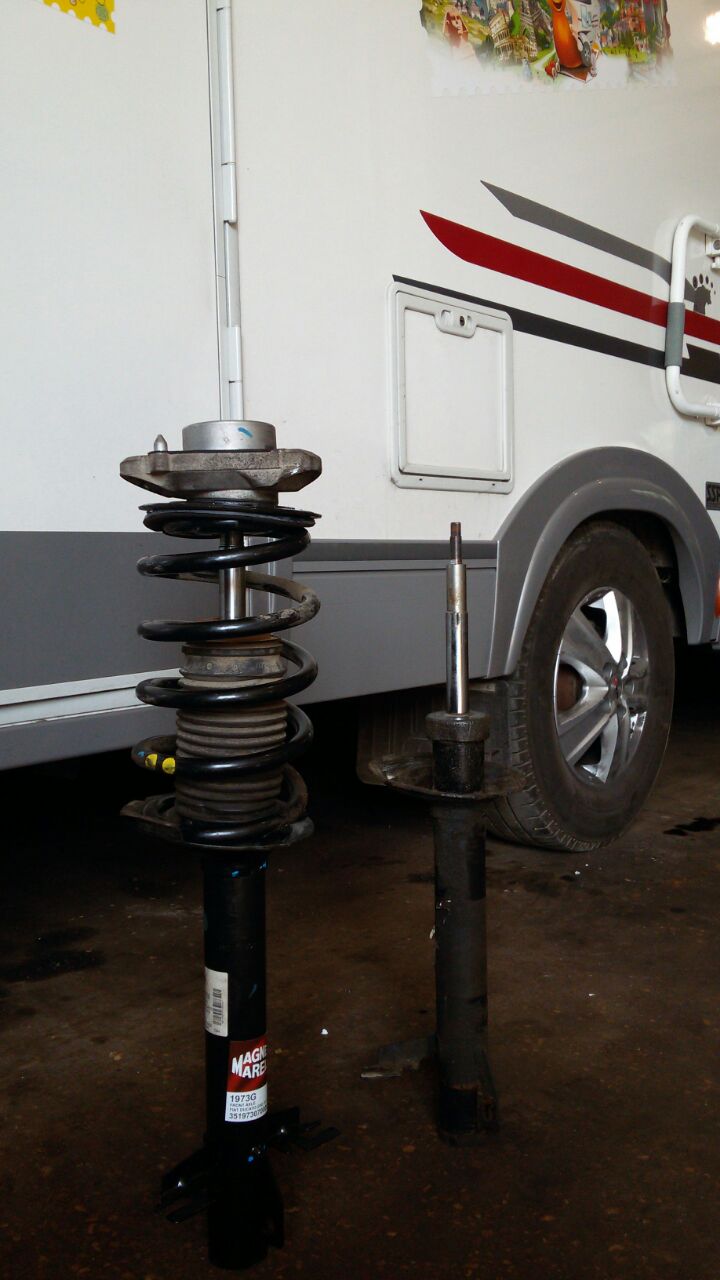

Сегодня закончили ремонт и обслуживание Вячеславу.
На ряду с плановым ТО меняли правую стойку, потекла.
Так же устраняли скрип тормозных колодок.

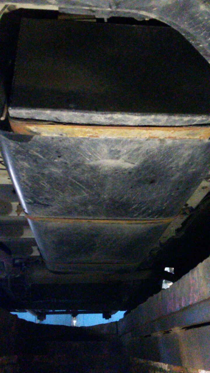

Его топливный бак на 200 литров , изготовленный в Польше, даёт преимущество на дальних расстояниях.

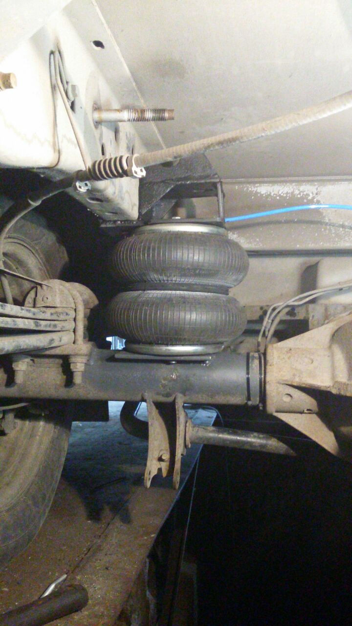

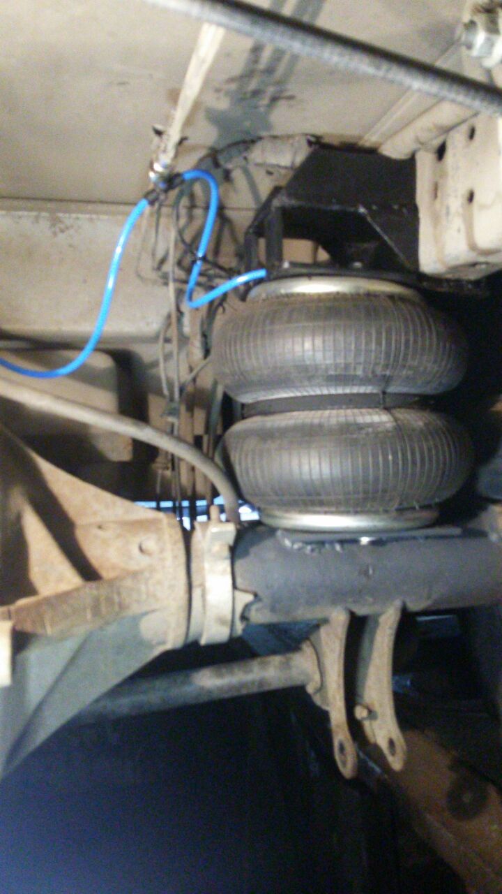

Был на ремонте Игорь ( Керогаз).
На ряду с плановым ТО заменили пневморессоры на заднем мосту.
Всем кто собирается ехать в Крым необходимо подумать как проходить паром, чтобы не зацепить задним свесом за пол.
Старая пневморессора не выдерживала соответствующих нагрузок и высота подъёма была не достаточной.

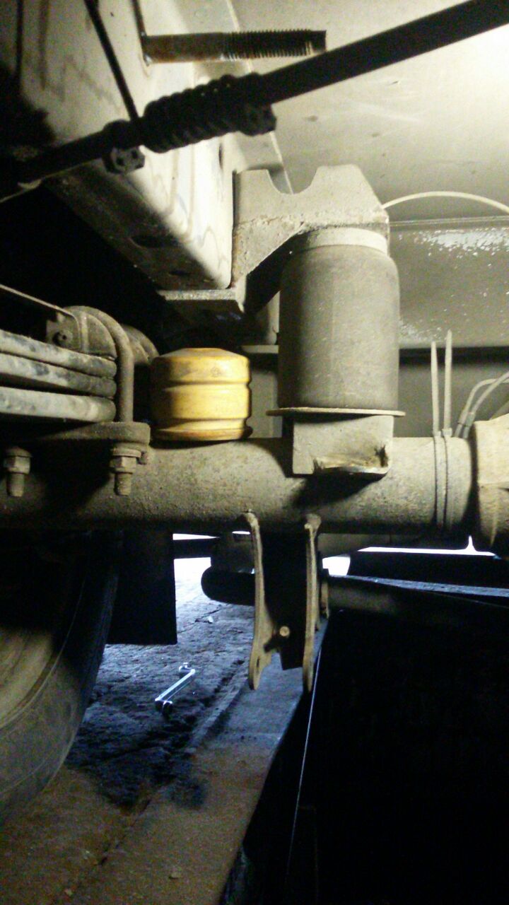

Юрий добрый вечер или день ! Я к Вам со своей болезнью двух годичной . Общаясь на форумах я так и не нашел ответа . Приобрел кастенваген La Strada Avanti EB , все хорошо , все отлично , но козлит - скачет на задней подвеске сил терпеть нет , газ отключается , аккумулятор салонный отвязывается , ящики пластиковые ломаются - короче полный швах .
Поставил пневму заднию в прошлом году в Клайпеде , по европе нормально а вот на наших дорогах какое давления не выставляю одна беда . Посоветуйте либо амортизаторы поменять и какие , либо лист или два добавить ресорных .

1.Проверить давление в колёсах. Должно быть не более 4,5 атмосфер.
2.Проверить состояние задних амортизаторов, возможно клинит. Если не поможет нужно переходить с рессор на полурессоры и устанавливать реактивную тягу. Работа хлопотная,но она того стоит.
Если заинтересует могу прислать фото или лучше позвоните ( тел в начале темы).
И ещё, если шасси изначально было рассчитано на большую грузоподъёмность, то скорее всего стоят несколько листов рессор.
Можно попробовать лишнее убрать. На некоторых моделях стоит всего один лист рессоры. Если пневматика стоит то в принципе должно выдержать.

Давления в шинах держу по инструции - что на шильде прописано которая на стойке , 4,7 на задней оси .
Лист рессорный стоит один , аммортизаторы родные . Пригонял из Германии сам , после двух тысяч пробега ,
авто село на отбойники и понеслось заднее качание .
Переделка грозит арестом транспортного средства в Европе , пневму заднюю ставил в Клайпеде , они же выписали сертификат соответствия .

Если автомобиль опустился на отбойники отсюда и все проблемы. Нужно поднять давление в задних подушках , тем самым приподнять машину от отбойников, и все проблемы уйдут.

https://youtu.be/LG-pXyUf16o.
Вместо отбойников поставили подушки как на видео , пробег с ними уже 30 000 км .
