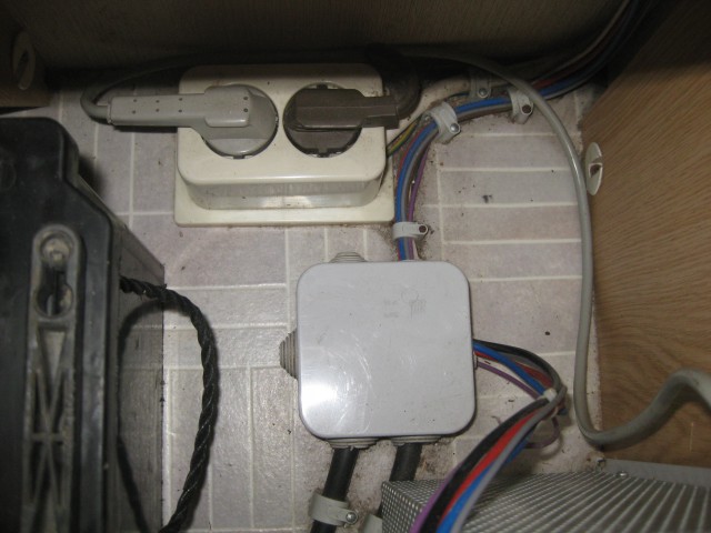

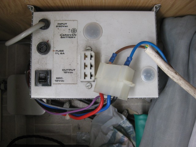

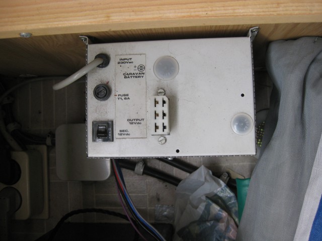

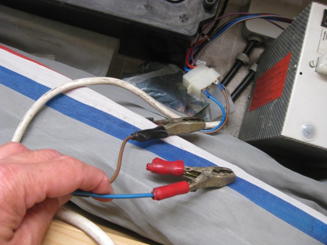

Освещение, холодильник, насосы воды питаются от 12 В. Переключателя 12\220 В нет. Имеются розетки на 220 В и холодильник можно питать напряжением 220 В. Ниже выкладываю фото.
Так подключили аккумулятор к сети 12 В.
Вид БП сверху.
Фишка и разъем БП.
Розетки 220 в и коробка.
Вот и все. Готов выслушать ваши советы.
P.S. Что такое sec. 12 V ds?

АС-DCтак называется Австралийская группа. Название переводится как "Ток переменный-Ток постоянный". В Вашем случае, на выходе блока питания 12 вольт постоянного тока. Это который с плюсом(+) и минусом(-). Предохранитель стоит на 8 Ампер, что вероятно предполагает подключение аккумулятора емкостью 50-70 А/Ч. Вы ничем не рискуете, если вспомните мое предложение. Подключаете + аккумулятора к + БП, минус к минусу и включаете блок питания в сеть. Если напряжение возрастет до 13-14 Вольт то пойдет зарядка. Если подключите в разрыв одного из проводов Амперметр и будете следить за током. Если по мере заряда, напряжение перестанет расти, ток будет падать, то БП заряжает аккумулятор. В нем наверняка стоит реле, которое автоматом включается от 220 Вольт и переводит питание каравана. При отключении 220 Вольт, питание переключается на 12 Вольт.
Это я так предполагаю.....
