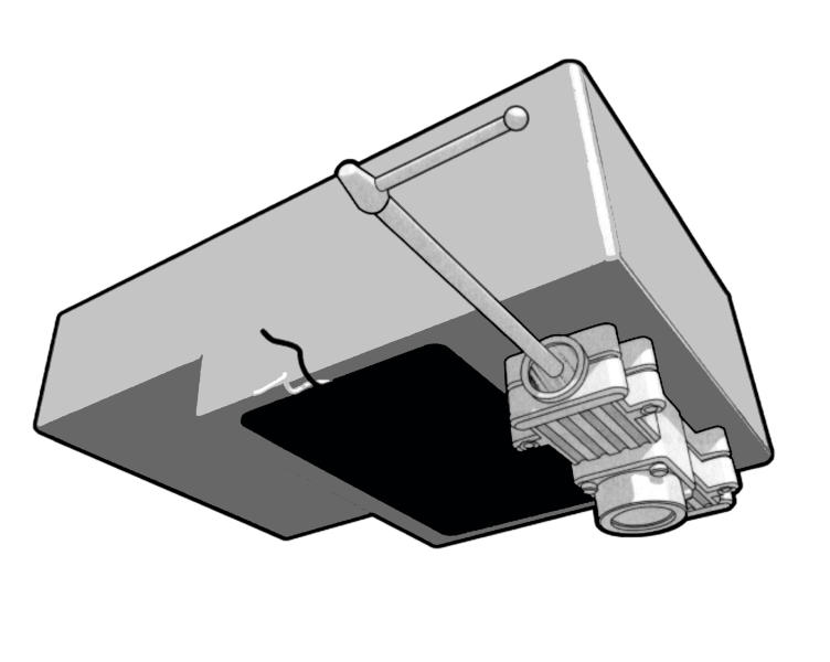

Подогрев бакаов 12V.
2варианта:
-для баков до 110л, 58W
-для баков до 200л, 91W

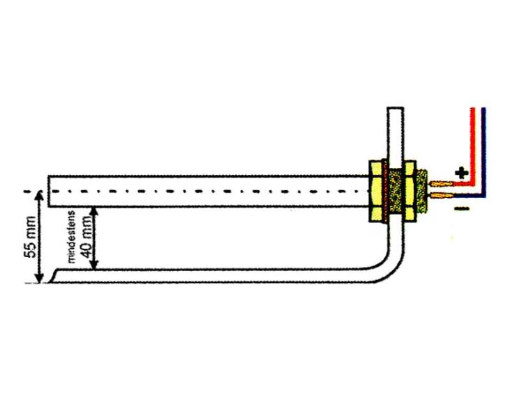

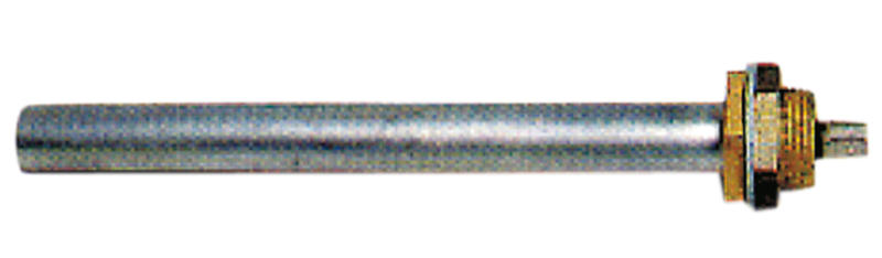

Нагреватель в бак 12V 30W.
Термостат вкл при +5, выкл при +10 град.
Защита от перегрева.
Можно устанавливать как в бак чистой, так и серой воды.

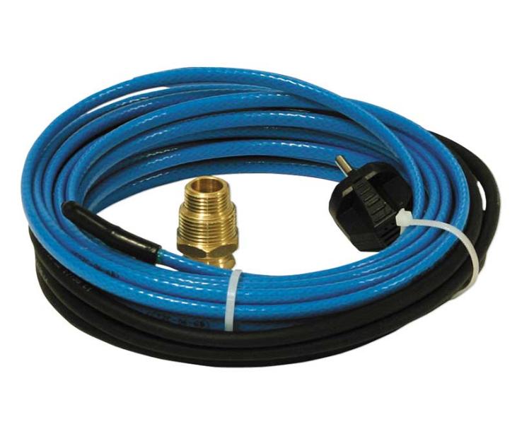

Греющий кабель 220V.
10W на метр
