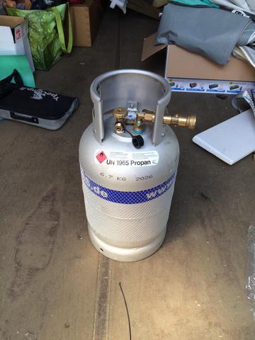

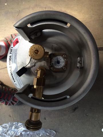

Сообщение maus75 » 30 июл 2016, 14:53
Пришли запчасти для холодильника, купил баллон газовый с возможностью заправки на АГЗС, заменил антифриз, сгонял в Крым, прицеп не развалился :D. Прицеп устроил на все 100%, даже отказался от мысли о покупке кемпера.

Re: Солифер
Сообщение Андрейка » 30 июл 2016, 16:50
Скока деньжищ обошелся баллон?
Re: Солифер
Сообщение maus75 » 30 июл 2016, 19:16
У Бека брал. 42т.р.
