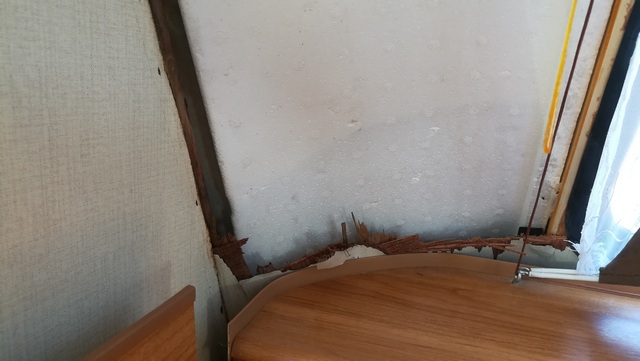

Сообщение maus75 » 13 сен 2018, 13:44
Прошло лето, в поездке проблем не возникало по тех.части, но все ровно не бывает. Нашел протечку, молдинг над передним окном дал теч, из-за отсутстви одного болтика, думал сломался, но остатков не обнаружил. Через него весной при таянии снега и затекало, площадь повреждения еще не понятна, надо делать.

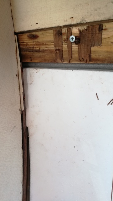

Сообщение maus75 » 13 сен 2018, 22:06
Вода найдет дырочку в любой технике, железной, деревянной. Протечка уже найдена и локализована. Саморез отсутствовал, герметик под молдингом был вполне живой, не высохший. Скандинавы отличаются толщиной стен и отоплением. а так тоже дерево, с 10 года вроде композит пошел на закладные. И по фоткам плохо видно, но брусок не гнилой, а просто потемнел, от стыка на 10 см в сторону окна, вокруг окна все чисто. Надо ниже будет посмотреть. Стоял бы прицеп под навесом, проблема не появилась бы.

Это лишь доказывает то, что надо периодически делать профилактику, снимая молдинги со всех стыков и проверять состояние герметика и заполнение им пространства под молдингами.
Re: Солифер
Сообщение maus75 » 13 сен 2018, 22:56
Тут с герметиком все было ровно, и не засохший и везде все заполнял, отсутствие шурупа и особенность наклона стоянки и еще пару факторов дали такой эффект, но герметик менять надо, тут не поспорить.
