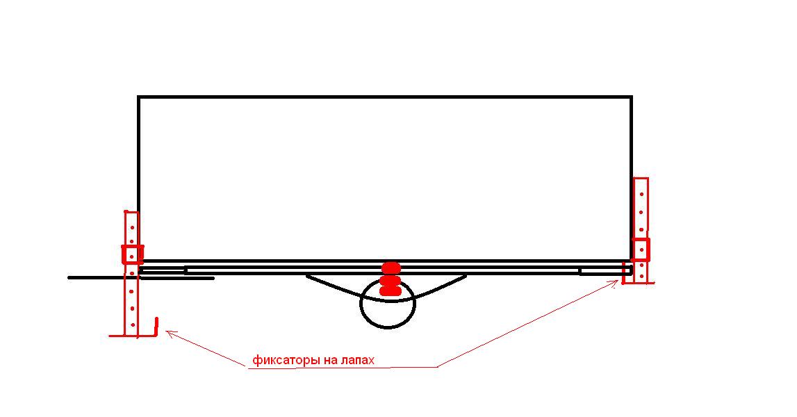

Все просто, на лапах для установки сделать специальные стопора. Загрузил на прицеп модуль, понял лапы и зафиксировал модуль на прицепе.
Сзади лапы можно крепить на модуле, а вот со стороны дышла они должны быть на расстоянии. Иначе прицеп не вытянуть.
