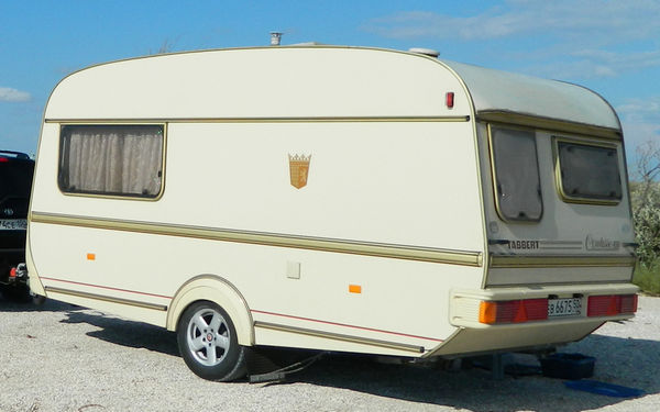

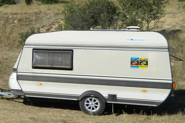

Если по весу всё проходит (коэффициент 1.5 по крайней мере должен быть) - то бери конечно же. И вид будет, ну и обновка для любимого караванчика.
Ещё обрати внимание на болты. У меня родные для штамповок были с полукруглой рабочей поверхностью. А всё литьё идёт под конусные болты. Купил 10 штук от Форда Эскорта, подошли по параметрам.
Ну и для информации что на что менял:
1. У Хобби весом 900кг родной размер был 155/80R13C на дисках 5"R13 ET - не помню. Поставил резину Амтел К-197 (Кобра) 195/80R14C 106/104Q на литье 6"R14. Вылет подбирал по факту, по моему 28 что ли было. Резина дубовейшая. Потом пожалел что такую взял.
2. У Табберта весом 1000кг родной размер стоял 195/65R15 на дисках 5.5"R15 ET30 5x112. Поставил 205/70R15 зимнюю липучку 2 колеса Nokian WR и 2 колеса Nokian Hakkapeliitta Q (эта как запаски катаются) на литьё 7"R15 ET35. Липучку на лето не снимаю, на ней и катаюсь. Дорогу держит отлично и по мягкости оптимальна.
