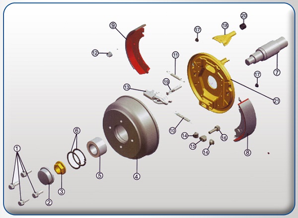

А колпачок железный он получается одноразовый? Боюсь свернуть его газовым ключом.
- scaramanga
- Сообщения: 749
Re: Ремонт осей с металлическими торсионами.
вот на ресунок 2
Похоже кнотт 200 ? Позвони Александру, он разбирается в теме.
- Юраш
- Сообщения: 385
- Имя: Юрий
scaramanga писал(а):А колпачок железный он получается одноразовый? Боюсь свернуть его газовым ключом.
Колпачок многоразовый на Алковских осях, по кругу тупым зубилом или клином простукиваешь между бортиком колпачка и барабаном, он потихоньку вылезает,может на кнотте по другому??? на всех древних машинах так было...
