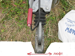

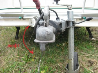

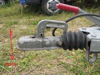

Сообщение Брюнет » 11 окт 2017, 17:16
maus75 писал(а):Фотку бы сцепного, люфтить может во втулках тормоза наката или в болтовом соединении.
Выкладываю фото сцепного. Подозреваю, что люфтит во втулках, так как болты прикручены намертво. Хотелось бы услышать мнение опытных караванеров по этому поводу.

Сообщение Брюнет » 11 окт 2017, 18:04
Полазил в интернете, узнал, что допустимый люфт штока 1,5 мм и что люфт можно уменьшить смазыванием деталей тормоза наката. Так что смажу и прослежу изменения.

Сообщение maus75 » 12 окт 2017, 07:24
Ввер-вниз и вправо-влево люфт говорит о износе втулок, соответственно больше люфт, больше износ. Запчасти есть в продаже, меняются легко.
