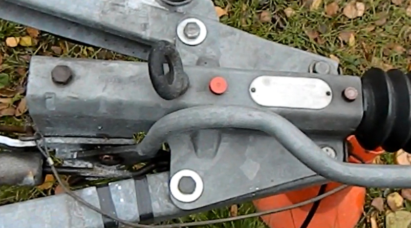

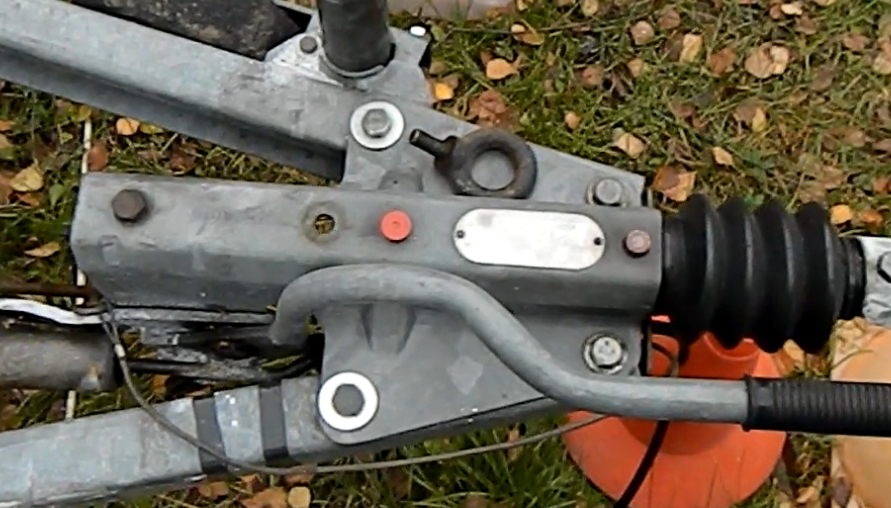

Я вот так сделал:

[quote="Spojler"]Я вот так сделал:
О, как! Отличная идея!
А я хотел уголки мутить и вкладывать в них какую нибудь приблуду
Спасибо за идею!
Спасибо за идею!

Re: Тормозит при езде задн.ходом
Да не за что...
Помогает реально. В любую горку теперь могу въехать задом.
Надо только дырочку в нужном месте аккуратно просверлить.
