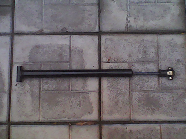

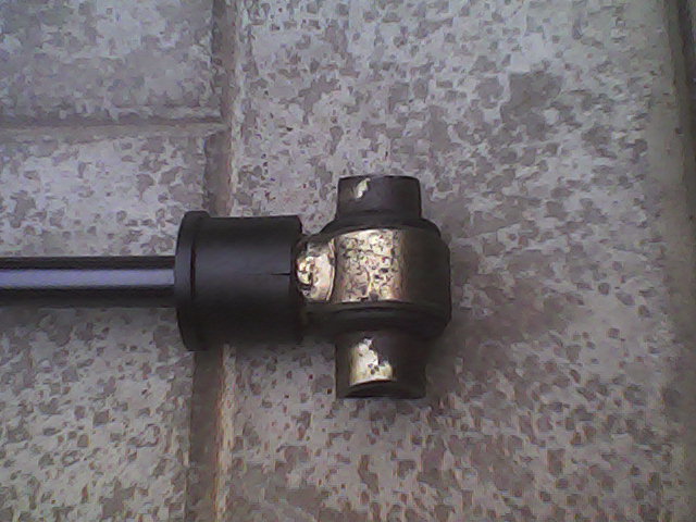

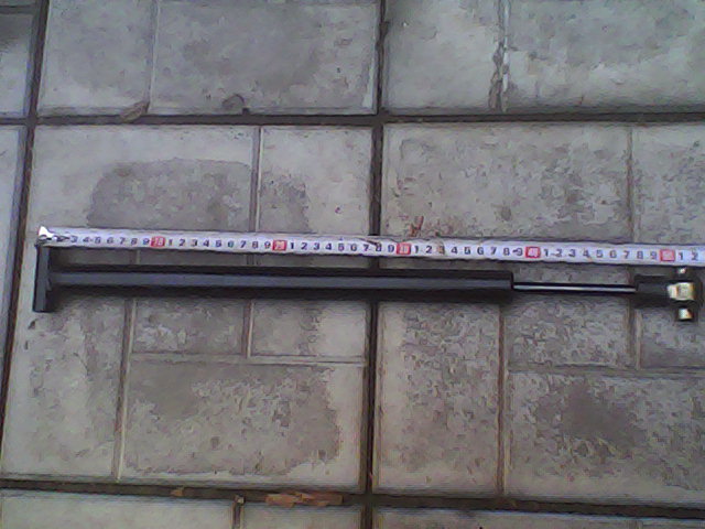

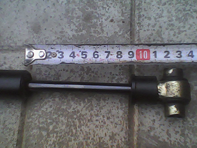

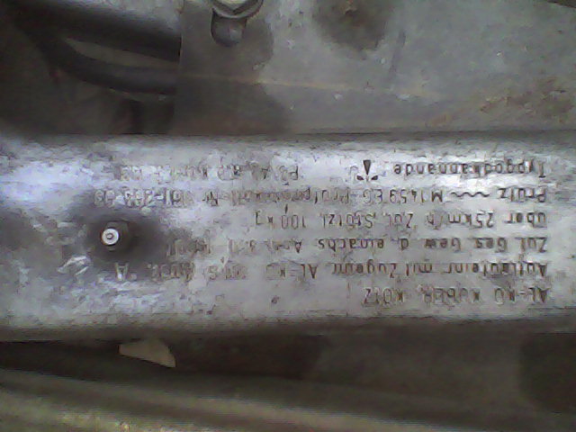

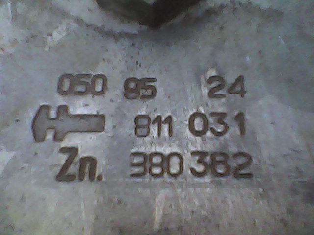

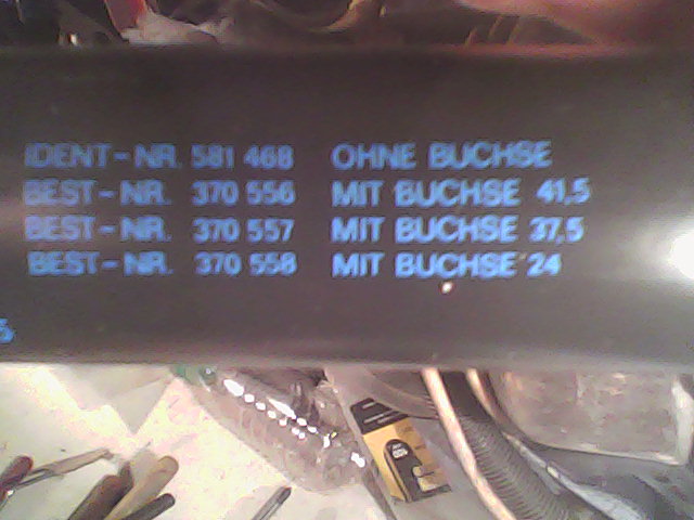

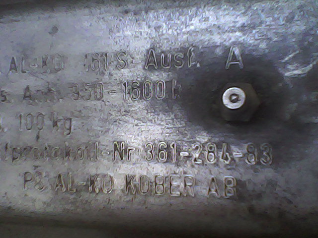

Разбирал свой тормоз наката, думал неисправен. Оказалось надо регулировать. В поездке чуть грелись тормозные барабаны на караване, отпустил гайки на центральной тяге, после этого в пробках стал стукать накатной, только после разборки понял, что демфер исправен, нужна регулировка тяги. Собрал отрегулировал все прошло. Фото ниже.

Еще фото
Re: Демпфер тормоза наката
Сообщение Андрейка » 30 янв 2015, 21:20
Юра! Пресс-масленки - это для смазки демпфера? Просто у меня тоже такие есть...
Получается, что сам демпфер стоит внутри трубы, там где пресс-масленки?
И еще вопрос... Что у меня за фиговина висит, шток из которой идет на рычаг ручника?
