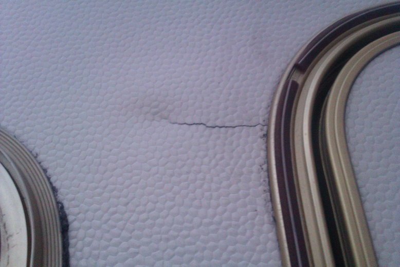

После отрыва прицепа обнаружил неприятную вещь:

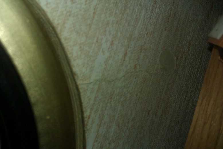

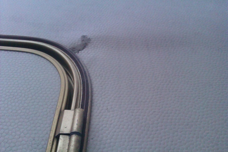

Трещина имеет "след" даже изнутри прицепа.
А вот эта трещина образовалась ранее (результат ухода рамы вверх от пневмоподушек (из-за усилия в точку, на которое рама не расчитана). Увеличения этой трещины замечено не было. А вот "пузырь" (отход алюминия от внутренних брусков каркаса) вокруг нее субъективно вырос.

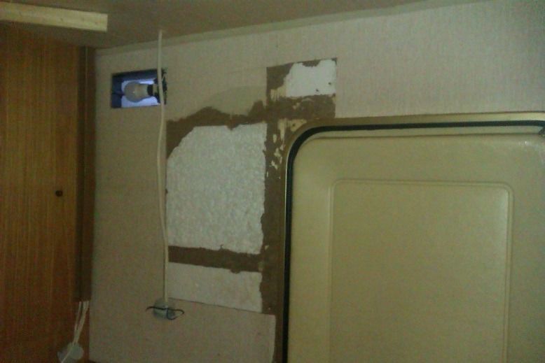

После обнаружение этого безобразия была разобрана мебель вокруг двери (ох и тяжкая это работа - 2 дня заняла. Не полностью, конечно, но потрудиться пришлось).

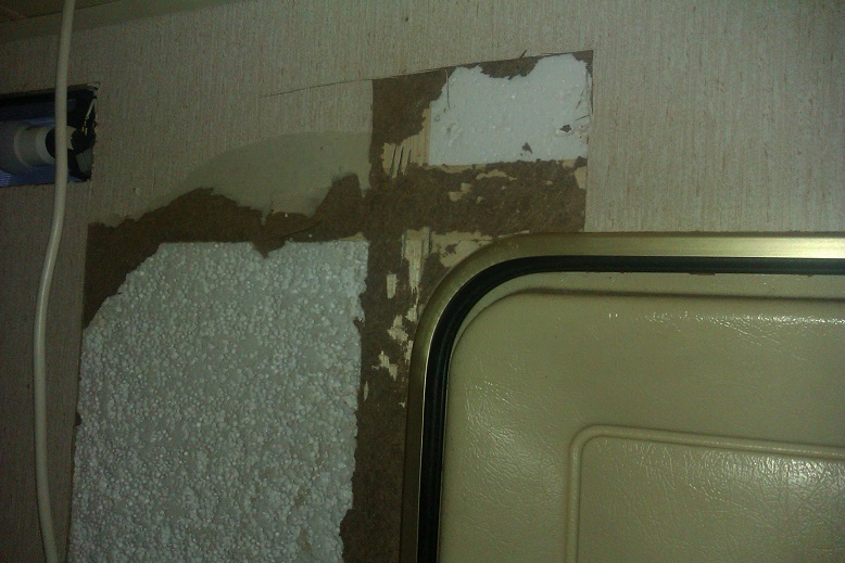

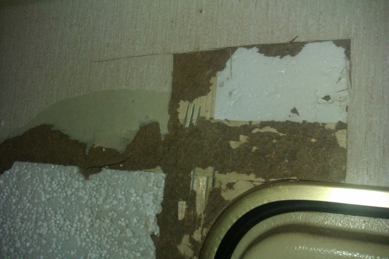

Вид изнутри крупным планом (вскрыт угол, где была старая трещина):
После того, как залез под обшивку и увидел, что собран каркас на степлер, офигел, потерял дар речи и не мог в себя прийти очень долго. По виду все цело. Стоит разбирать дальше? Второй угол вскрывать?
Теперь к сути вопроса -
у кого есть какие идеи по поводу ремонта.
Первая мысль моя - нафиг я столько сил угробил все разбирая, если 2 уголка 150х150 привернутые шурупами к планкам в углу двери решили бы проблему за 10 минут. Или не решили бы?
Как ремонтировать?
А главное - я не понимаю причину возникновения трещины в этом месте. И физику не понимаю, и причину. Зад прицепа ездит всегда пустой. Вообще пустой.
Что и куда должно было уйти, чтобы получилась такая трещина? Например, в случае первой трещины я понимал почему она появилась, поэтому не рамку двери усиливал, а раму прицепа переделал. И это было правильно. А вот в этой ситуации ничего понять не могу.
В общем, мой мозг взорвался
- решил обратиться к коллективному разуму.

1. Есть ли трещины на противоположной стене?
2. Необходимо проверить соединение стен с полом, особенно возле дверей .
3. Пол ,,дышит,, ?
Физика такова, что если снизу крепление стен плохое, кузов ломает и сверху могут появляться трещины.
Соответственно , для того чтобы сделать, надо устранить причину, а потом следствия.
А скобы это технологический способ,при котором закладные планки не разъезжаются пока не склеятся.
Основным связующим , является клей.
3. Пол ,,дышит,, ?

Дверь самое уязвимое место в стенах, просто надо выбирать давить на газ или сохранять караван. На предыдущем моём караване картина та же, только дверь перед колесом и те же трещины. Приклеить на жидкие гвозди и забыть.

Могло просто порвать при неровномерном подъеме прицепа на лапы. Допустим сразу и на всю одну сторону. А тентом случайно не пользовался, навесом на растяжках ?! Думаю накладка поверху подлечит без разбора на месте .

Это весьма распространённая поломка при езде по нашим дорогам у прицепов с дверью расположенной в кормовой части прицепа. Эти трещины и выпуклости можно обнаружить у 80% прицепов. Лечится накладкой из алюм. над дверью переходящей на углы, а потом накрывается козырьком - водостоком. Для избежания дальнейшего разваления прицепа рекомендую продолжать работу над подвеской прицепа. И не просто прицепа, а вкупе с тягачем, взяв во внимание жёсткость подвески тягача и расстояние от задней оси до шара ( оно должно быть минимальным). Посмотри с левой стороны над колесной аркой складки ещё нет? P.S.А мебель ты разбирал напрасно.

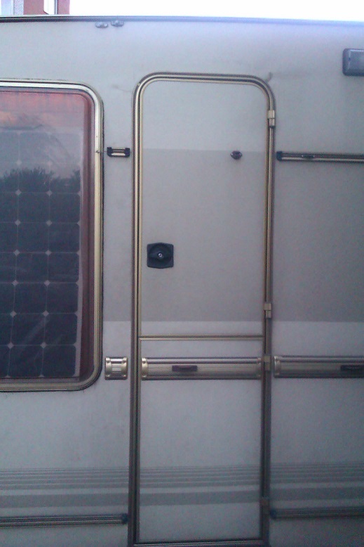

Сергей, алюминиевая накладка снаружи, я правильно понял? Не понял что значит переходящей на углы? В смысле захватывая углы двери?
