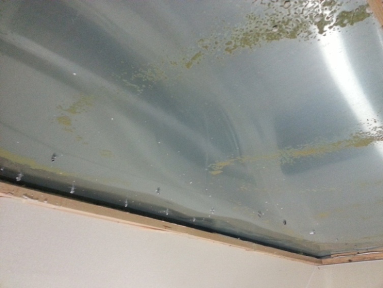

Ребята я пока думаю, какое финишное покрытие использовать. Весь потолок в планы не входило. Поэтому и спрашиваю Вашего совета. Вчера набрел на плиты http://plita-hdf.ru/, думаю.

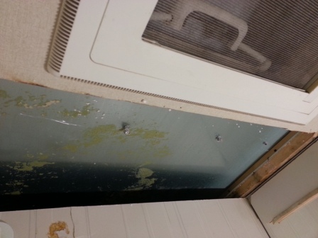

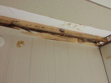

Продолжил сегодня ковырять. Попало и на санузел. Пришлось дольше разбирать

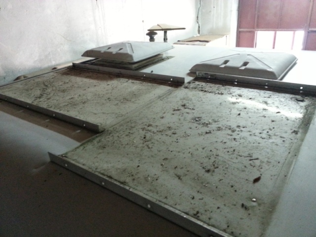

А если эти профили к которым крепились солнечные батареи снять, потом это место, очистить, обезжирить, профили промазать вот этим герметиком http://tytan-professional.ru/ru/produkt ... -x-treme/#Описание , на крышу также нанести этот герметик, потом наклеить ленту http://tytan-professional.ru/ru/produkt ... a-krovli/#Описание и приклепать хорошими клепками http://moreman.ru/eshop/tovar.php?tid=365
Re: Ремонт каравана, после "модернизации" компанией АНВИР
Сообщение Artemka » 10 июл 2017, 17:59
Как бы сделал я....Убрал бы весь "самострой", то есть эти дурацкие заклепки. Расклепал бы в отверстиях заклепки по диаметру отверстия и зачеканил их. Сверху и изнутри покрасил, ну а потом стал бы восстанавливать. Поскольку Вы уже убрали бруски, которые являются ребрами жесткости, то можно клемки сделать через алюминиевые полоски или сделать алюминиевым профилем ребра жескости...
