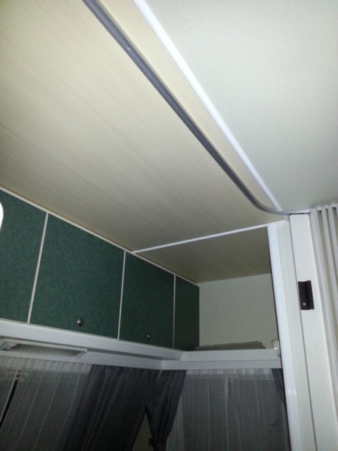

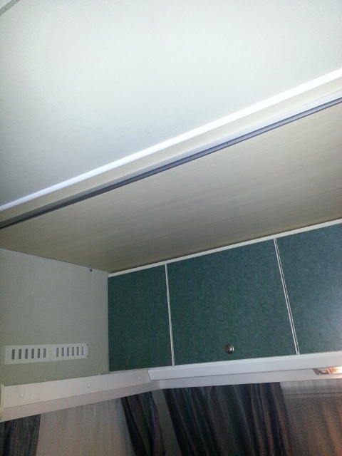

Замотался, да попутешествовал не мало. Рыбалки, море, да и в лес сгонял. Тему можно закрывать. Вот финальные фото. Ну не обессудьте. Как мог, так и сделал, а время покажет...
Тормоза только победить не могу. При резком торможении одно колесо как бы блокируется и получается удар. Даже на дороге след от блокировки остается.

да красавчик !!!!!!!!!! респект!!!!!!!

Алексей, молодец!

Хорошо получилось, молодец
