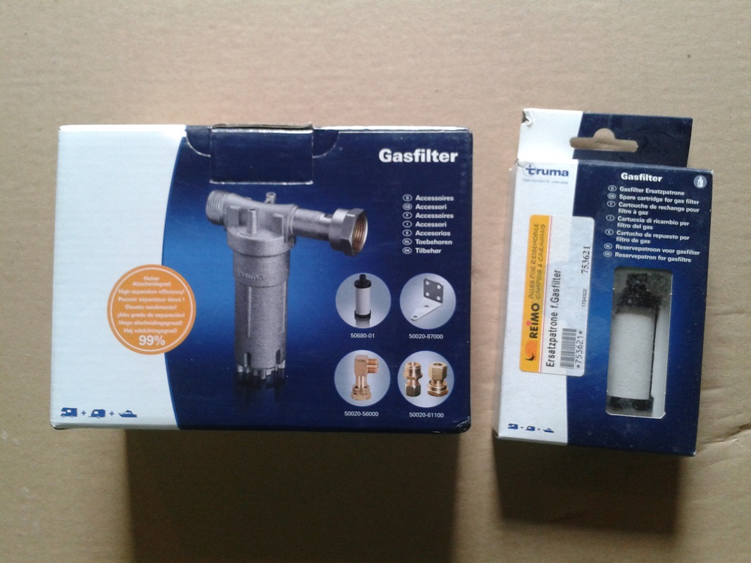

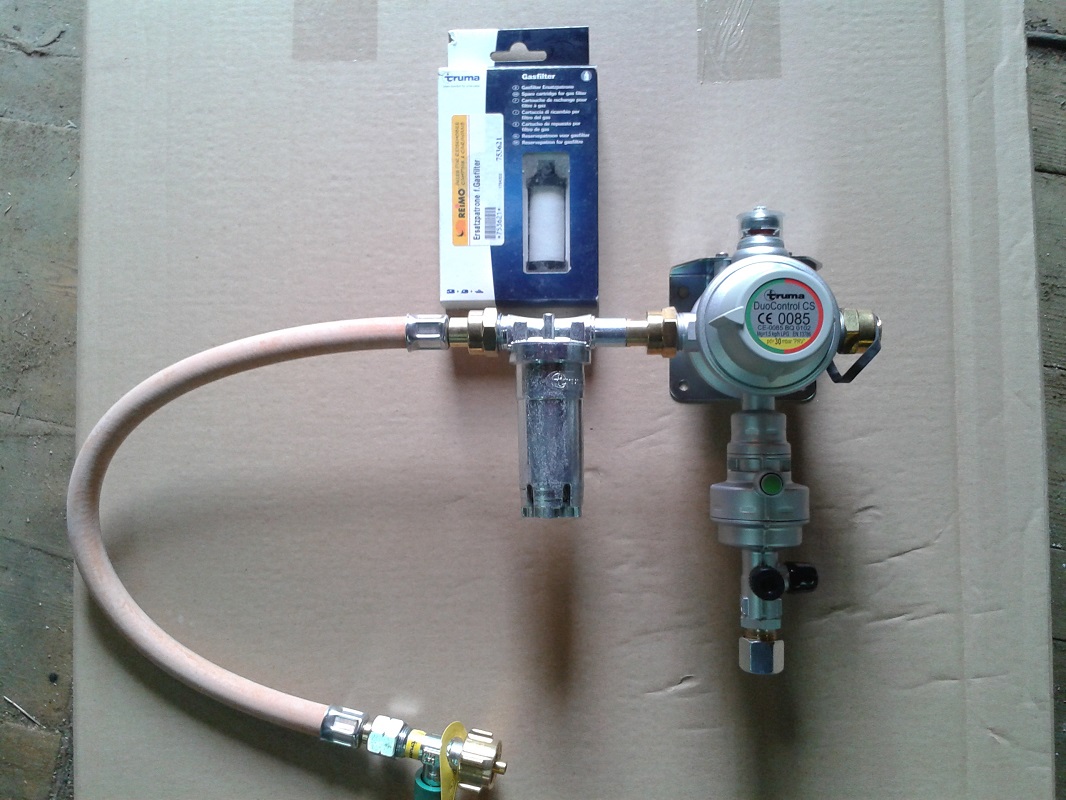

Неплохо бы еще поставить газовый фильтр на вход.
Последний раз редактировалось AZ7 03 окт 2014, 16:16, всего редактировалось 1 раз.

- Фильтр особенно и не нужен, поскольку конденсат сливаю регулярно.

Присоеденюсь к вопросу - Скока?
Если ценник гуманный, то можно "перебдеть" еще раз и поставить фильтр. Лишним точно не будет!

Cколько стоит?Фильтр отдельно сколько стоит?[/quote]
Фильтр в сборе, а именно, корпус плюс катридж -87,4Е,
там еще специальный ключик в комплекте,
а сам катридж- 43,6Е.
DuoControl- 185Е.
Газовый шланг 450мм с отсечкой- 44,5Е.
Цены привел из каталога.
DuoControl- 185Е.
