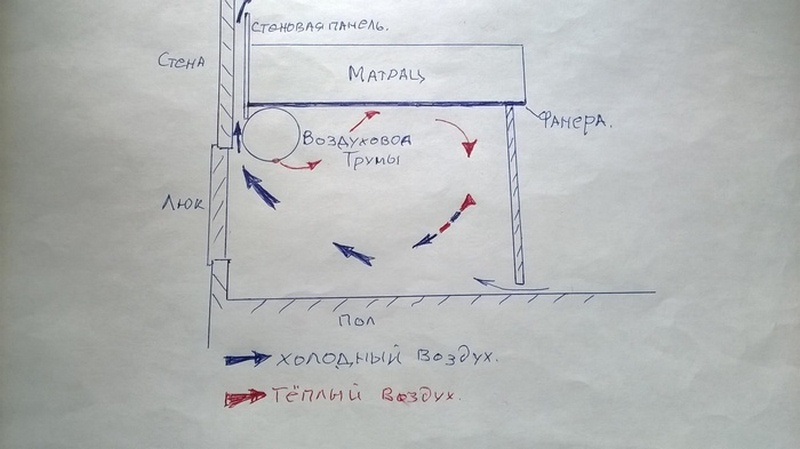

Теплые полы.
Re: Теплые полы.
Сообщение Бамбина » 01 дек 2014, 20:21
Действительно оригинально, только не пойму их смысл ведь и так всё работает при наличии дырочек в воздуховоде.
Когда прогревается подкроватное пространство, панели становятся тёплыми.

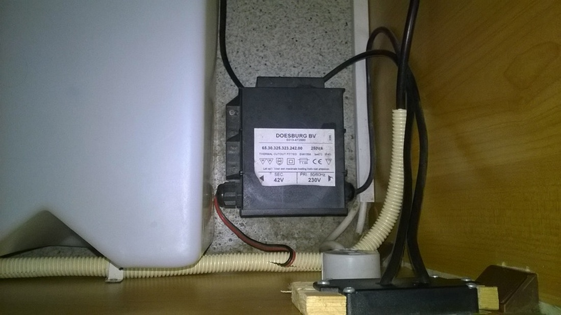

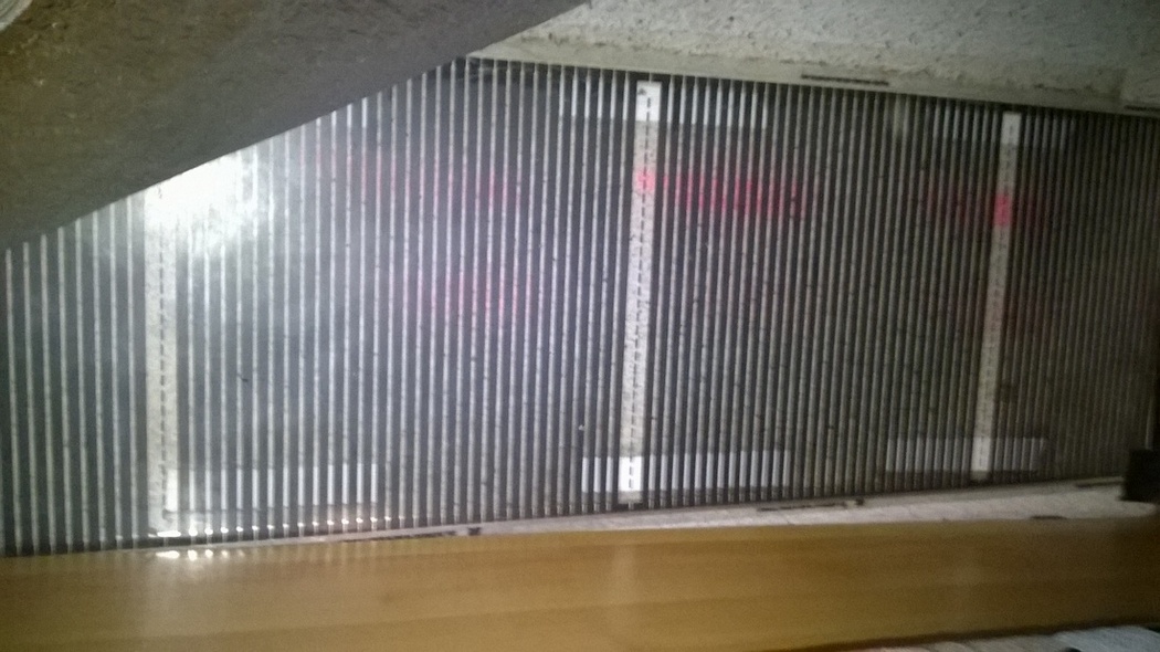

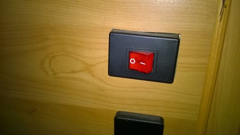

У меня вот такой тёплый пол :
Включатель:
Блок питания: Как оказалось 230V- 42V. Даже и не знал. :shock:
И вот такие полосы приклеены на линолеум 2000мм х 350мм. Сверху ковролин.
Всё предельно просто. ;)

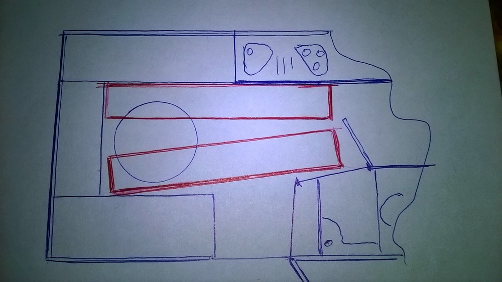

А как насчет фанеры или двп? Надо все-таки или нет?
Я просто не представляю, как ее обрабатывать по всем зигзагам каравана, там углов что пипец!
Re: Теплые полы.
Сообщение Бамбина » 02 дек 2014, 19:48
У меня видимо когда-то она была самоклейкая, но со временем отошла от пола. Я её по краям тупо приклеил скотчем. Пока держится.
Одна полоса лежит прямо и перекрывает левую сторону обеденной зоны и зоны кухни, а вторая правую сторону обеденной и идёт слегка наискось и перекрывает выход из туалета мимо всех углов. ;) Как-то вот так:
