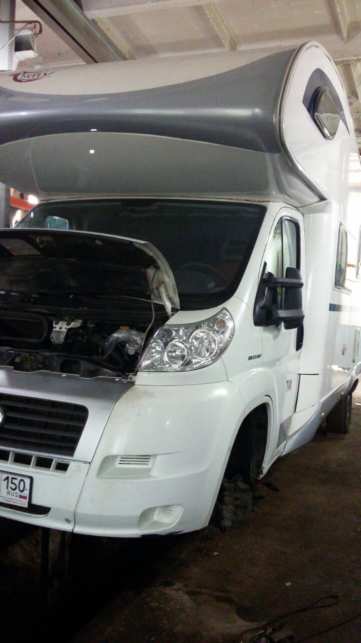

нефигасебе :shock: чуть-чуть сцепление подгорело!!!!! :shock:

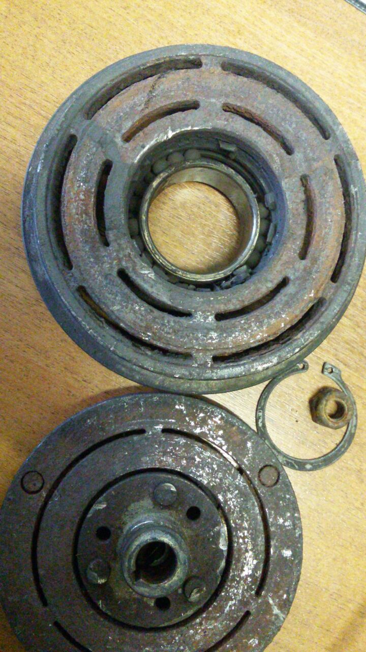

2. У Андрея вышел из строя подшипник компрессора кондиционера.
Проблему можно решить заменой подшипника либо заменой компрессора.
Андрей выбрал замену компрессора.

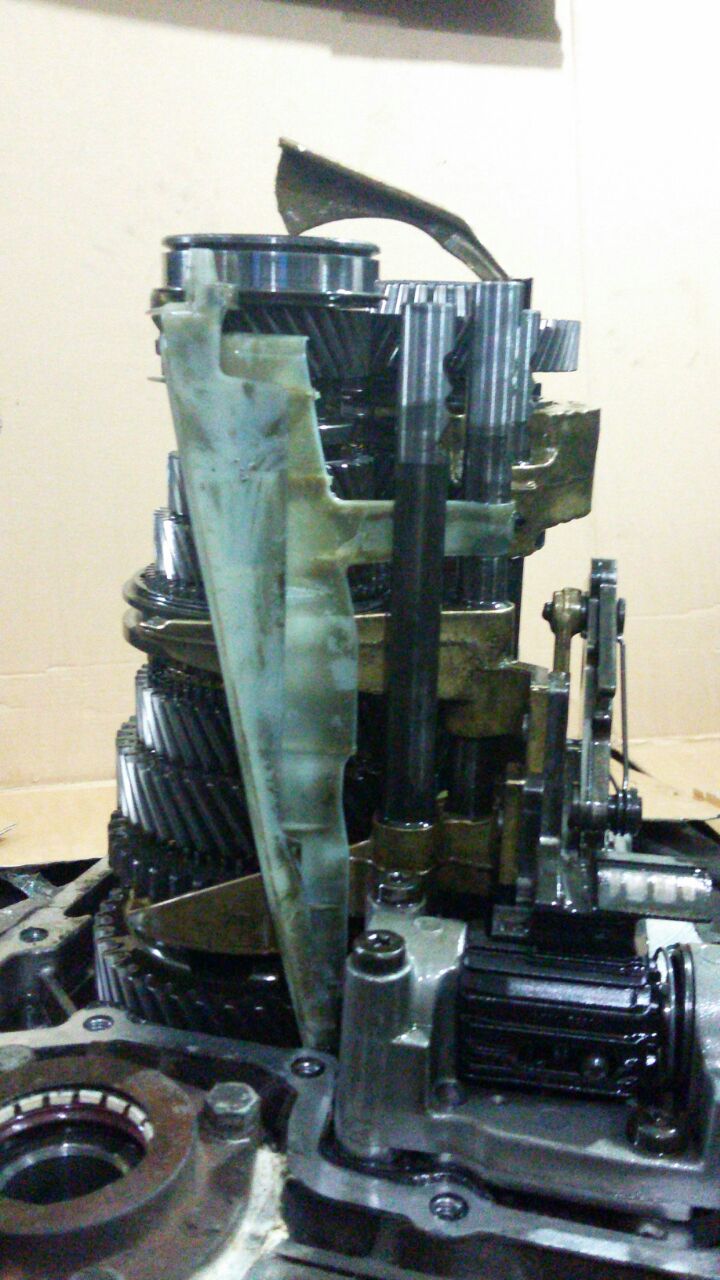

Вчера приехал автодом компании Автокемпер.
Сломалась вилка 3/4 передачи. Пока быстро найти запчасть не удаётся.

Robinzon писал(а):нефигасебе :shock: чуть-чуть сцепление подгорело!!!!! :shock:
Всем привет!
Сцепление накрылось по причине поломки тросика коробки передач , пока ехал к Юрию в пробках на 3 передаче "чуть подгорело")))))))))))

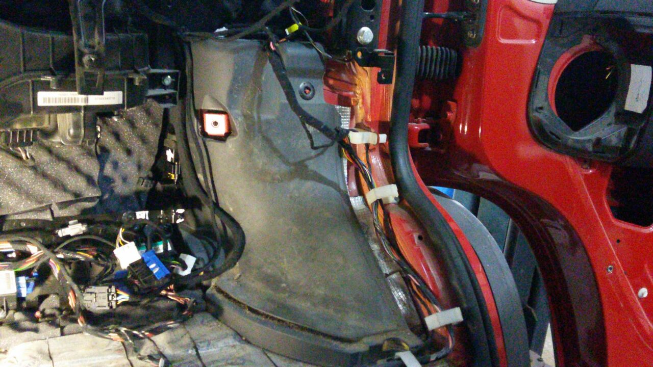

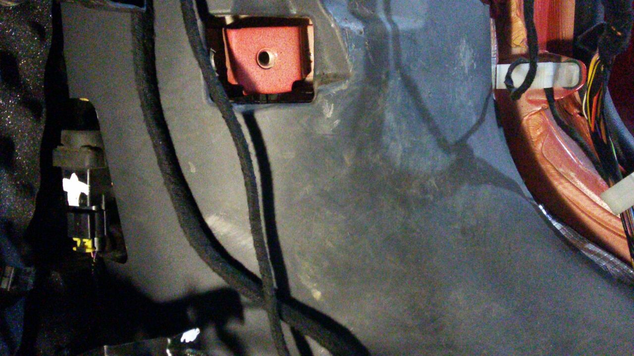

В очередной раз у караванеров возникла проблема с кнопкой аварийного отключения двигателя. Кнопка срабатывает при аварии либо при попадании в большую яму( что и произошло на плохой дороге).
Находится она на арке правой стойки амортизатора. Точнее сказать возле ног пассажира.
На фото изображена белым крестом. После аварийного срабатывания нужно заглушить машину (выключить зажигание) и кнопку надавить сверху вниз.
Сообщение Robinzon » 24 май 2016, 13:59
Юра , это на какой машине, Форд или Фиат? или одинаково у обоих? Она в кабине или снаружи ?
Сообщения: 123
Сообщение Юра(Походные) » 24 май 2016, 16:21
Эта кнопка стоит на Ситроен, Фиат и Пежо. Находится внутри кабины, под бардачком.
Возле правой ноги пассажира.
